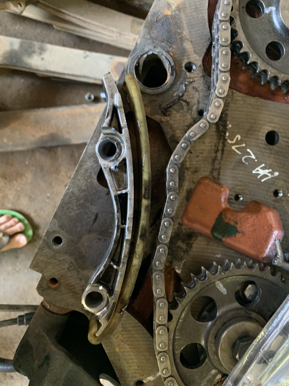

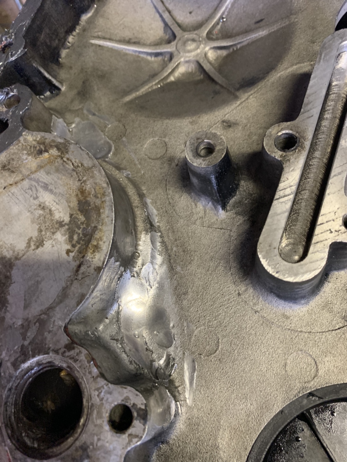

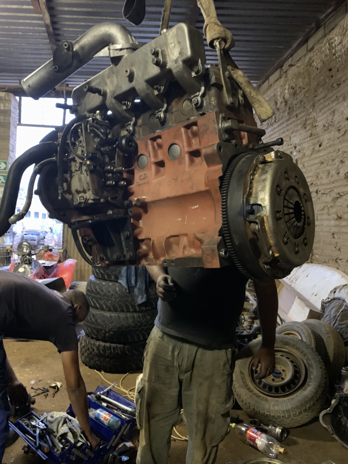

Re: Curry cruiser opbou poging
Hierdie pla my...
Sy gate was moerse uitgewerk.
Hy maak eintlik vas met 2 x 6mm boutjies. Die blok was geboor, getap na 8mm. En dan 2 8 mm boutjies deur die oval gaaitjies.
Maar, toe ons die timing cover uit haal, lê hy los.
Nou ek kan seker sê na die valveseat gedrop het, het die gebrekery die chain guide afgebreek, en dit is hoekom hy los lê...
Ek reken, met die uitgewerkte gate, en voorheen gewerk aan gate in blok, dat die guide losgekom het, timing chain het n tand of wat geglip. Piston het valve geslaan en gebreek , wat toe die seat laat los kom het.
Die wear in timing cover lyk ook of die ding stelselmatig losgewikkel het... Lyk nie vir my na skielikke gebeurtenis nie.
Timing chain guide.Sy gate was moerse uitgewerk.

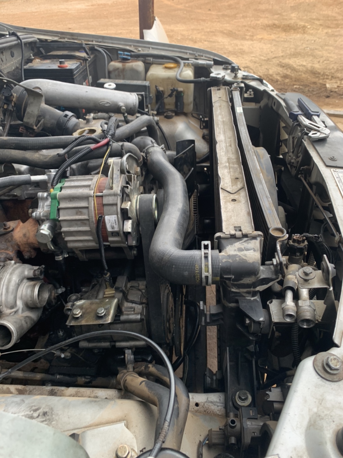

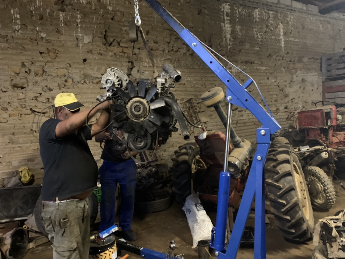

Hy suig nog lug op diesel filters. Moet o-rings op cartridge filter oor in sit.
En die injector pomp is net so ingesit. Sal dalk moet loer na spoel timing. As ek n def tdc merk/posiesie kan bepaal, en kan uitvind wat hul spoel timing moet wees, kan ek more my dial gauge op jom koppel en instel.
Maar, hy start.
