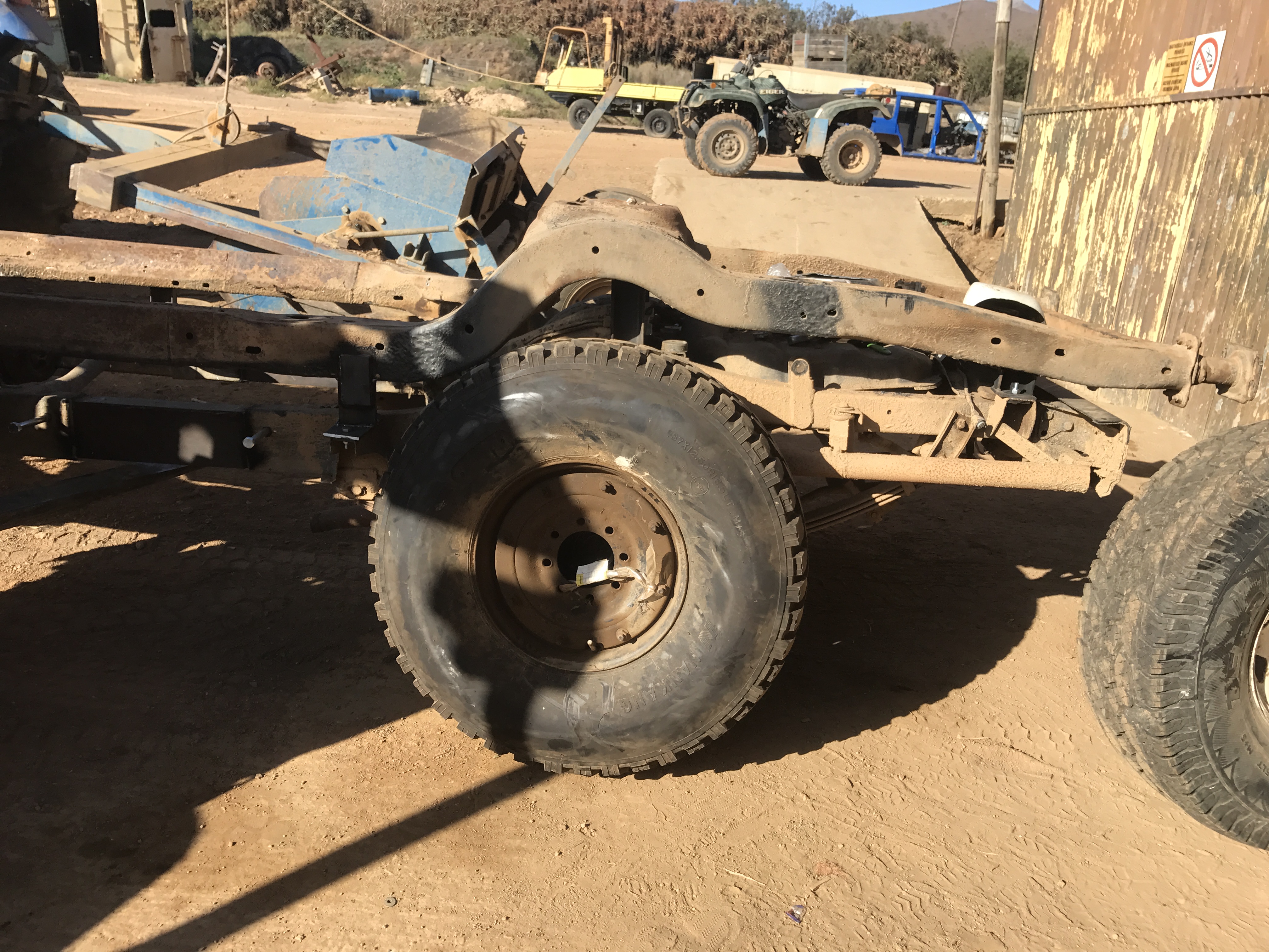

Bietjie stil gestaan met die vk45's wat ek gekry het.
Elgeval, die Buick onderstel is weer afgehaal, engine en gearbox ook uit, alle mounts op onderstel behoorlik geweld. Engine en gearbox mounts behoorlik versterk en opgeweld.
Nou kan ons weer buick onderstel vas bout op safari onderstel, engine terug sit. Stuur van buick na patrol koppel. Al die rem en brandstof pype verleng.
Daarna moet ek powersteering en aircon op die ford engine fit. En die 2 uitlaatpype maak. Dan kan bakwerk seker terug.
So baie werk wat wag...

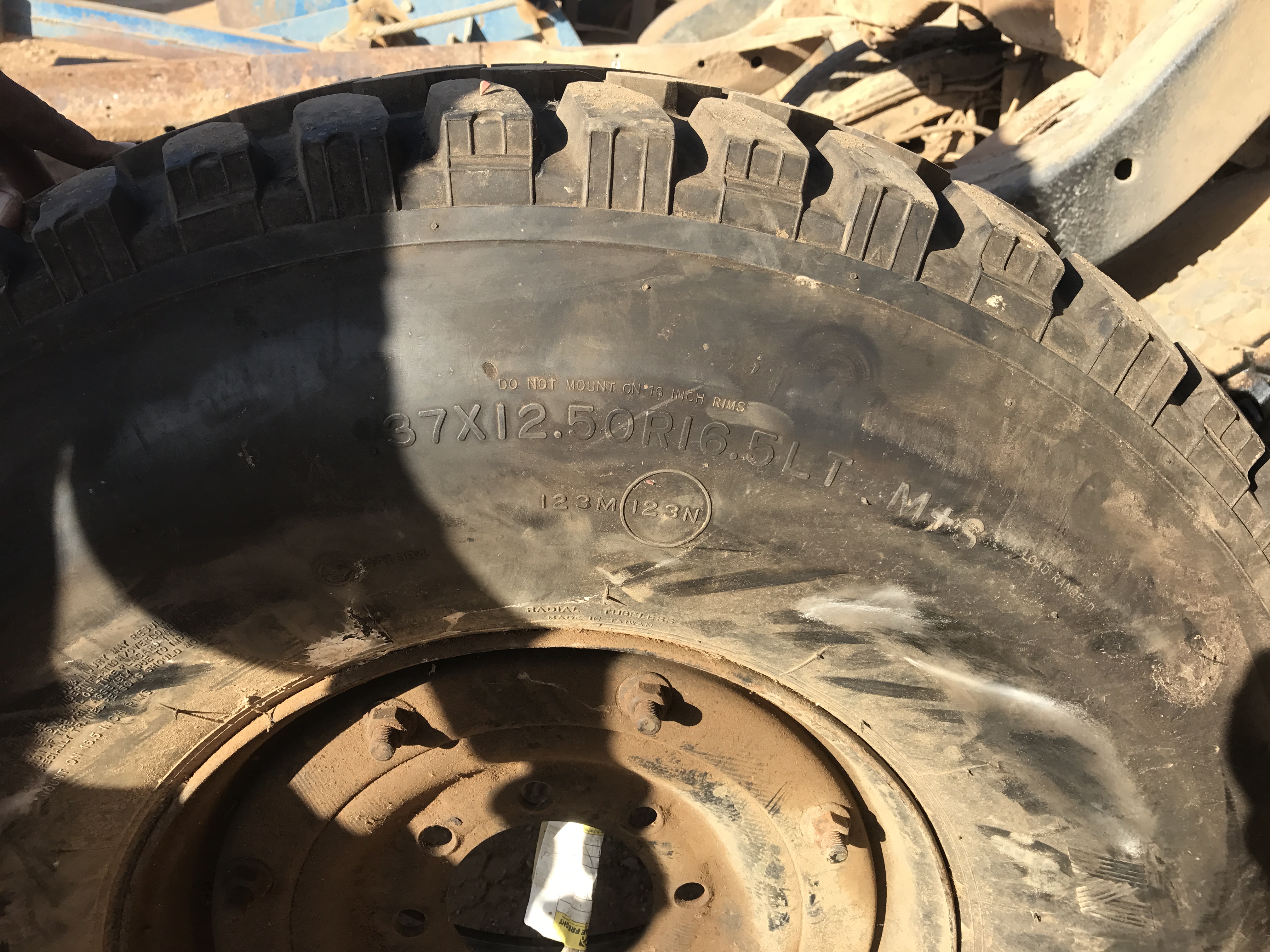

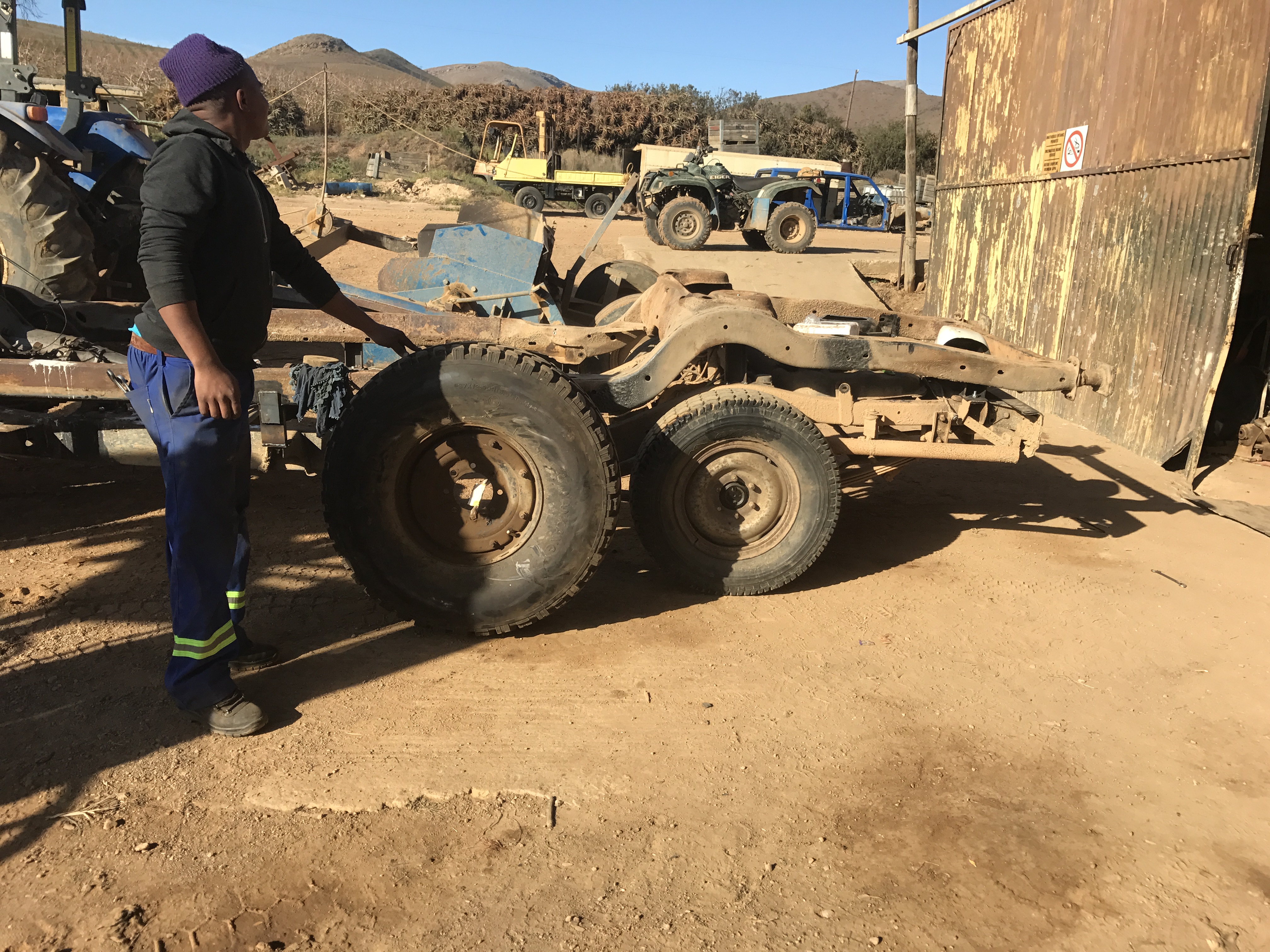

Om onderstel mee rond te stoot, het hy nog sy oorspronklikke patrol split rims op. 37" is aansienlikke vergrooting. Daar is egter maar bitter min verskil tussen die 35" en 37"...
Ek wil egter my 8 gat 37" hummvee beatlock rims op sit.
Wat spoed betref, die kar is met die 37" bande en 4.88 diffs nog steeds stadiger gegear as met die 28.5" bande en 3.5 diff wat dit oorspronklik in gehad het...

Wat kos daai bande?
Watse rim size? 37 12.5 16.5??? Ek sien "do not mount on 16 inch rims"
Dis mos light truck tyres né?

Military spec bande.
Bande en rims kom af van hummvee. Nog splinternuut.
Bummer is ek het net 4.
Hulle is 8 gat, selfde as ou F250
Bande is onbekombaar in SA
Nice dat dit military beatlock is.
