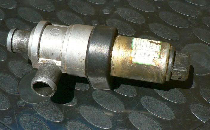

In anycase, daai ICV op LOBO is 'n BMW sin. Dit was die enigste keer dat ek ooit 'n Bosch ene gebruik het en lyk my nou dit was 'n fout. Die ander tipe wat ek meestal gebruik het op van Hilux 2.2's, 2.4's, Lexus v8's, ander Safari's en even platkarre was die VDO plunger tipe wat van VW Golfs/Jetta III, Audi 500, sommige kombi's etc afkom. In plaas van 'n valve wat draai binne soos die Bosch sin het hy 'n plunger binne wat nie so maklik vassteek as hy vol gemors raak nie. Die VW VDO ene lyk so:
Hier is ene wat ek op die Lexus V8 geit het
Het toevallig eenkeer een by Barnetts gesien daar in jou geweste toe ons daar na parte op soek was. Jy sal wel die proppie ook moet vervang, die VDO gebruik dieselfde tipe Bosch connector maar is 'n 3 pin en nie 'n 2 pin casing nie. Die VDi ICV gebruik 'n 3 pin casing maar die binneste pin is nie.
Maar... Voor jy beigin ICVs change hoe seker is jy daar is nie 'n lekkasie iewers op jou manifold nie. As jy se die idling is soms op en soms af, suig jou manifold nie iewers lug in by een van die injectors of teen die head nie??
Daai ou Datsun injectors met hulle groot bakeliet housings is bekend daarvoor dat hulle vol nonsies raak, kraak en lug suig as hulle oud word. Die ander Safari wat ek gedoen het se injector manifold het reeds gelek toe ek die conversion moes doen. Ek het toe die Datsun injectors en fuel rail weg gegooi, Bosch tipe injectors gekoop waarvan die punte mooi met 'n O-ring geseel het teen die aliminium op die manifold, het toe een van die DIY aftermarket fuel rails gekoop en hom geboor om die agterkant van die injectors te mount en die werk soos 'n bom (nie letterlik nie

Hi Bennie. Thanks vir die antwoord.
Ek is wel baie seker dit is die ICV - die oomblik as jy hom uitprop idle Lobo heeltemal reg (dalk bietjie laag) en ek het hom maar vir die koue weer ingeplug - veral vir die cold start. Die hele timing ding het gekom nadat ons die head oorgedoen en die timing chain vervang het - die as tussen die distributor en oliepomp was nie reg ingesteek nie en die timing was 90igrade uit - Frans het dit vir my reggemaak en toe het ons die probleem met die ICV opgetel - ek glo vas dat n nuwe ICV 'n groot deel van die probleem sal oplos - maar terselfdetyd kan dit ook wees dat die battety moeg is of daar is iets wat hom paptrek (Tinuz het my gese hoe om te toets met die multimeter - op Amps) en as die negatiewe pool losgemaak is en die multimeter word op die pool en draad gesit, is daar so 50 mA wat vloei - so iewers trek iets krag wat nie moet nie.
Maar ek is nou die naweek uitstedig, daar by Moegatle se 10de verjaarsdag, so sal eers volgende week kan kyk wat gaan vir wat. Intussen het ek maar die battery los gemaak dat hy nie afloop terwyl ek weg is nie.
