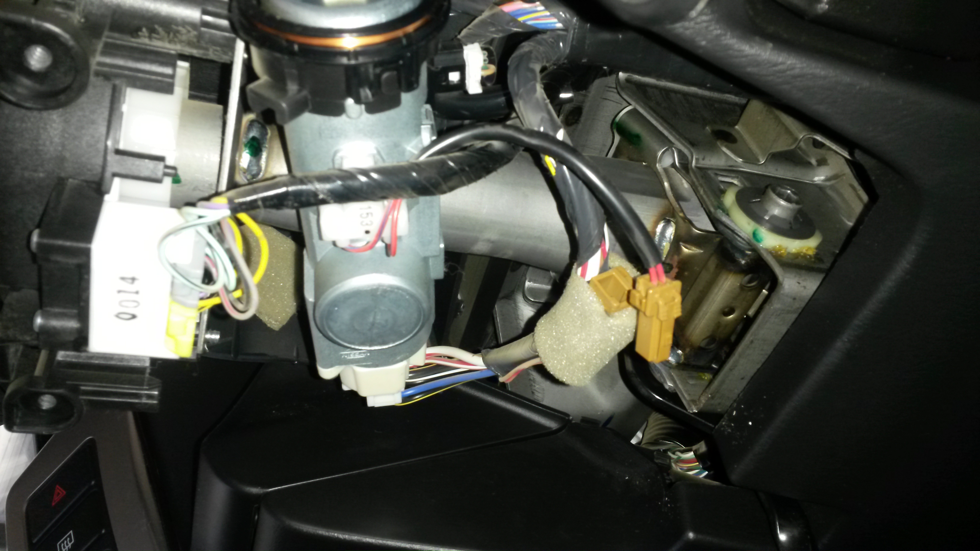

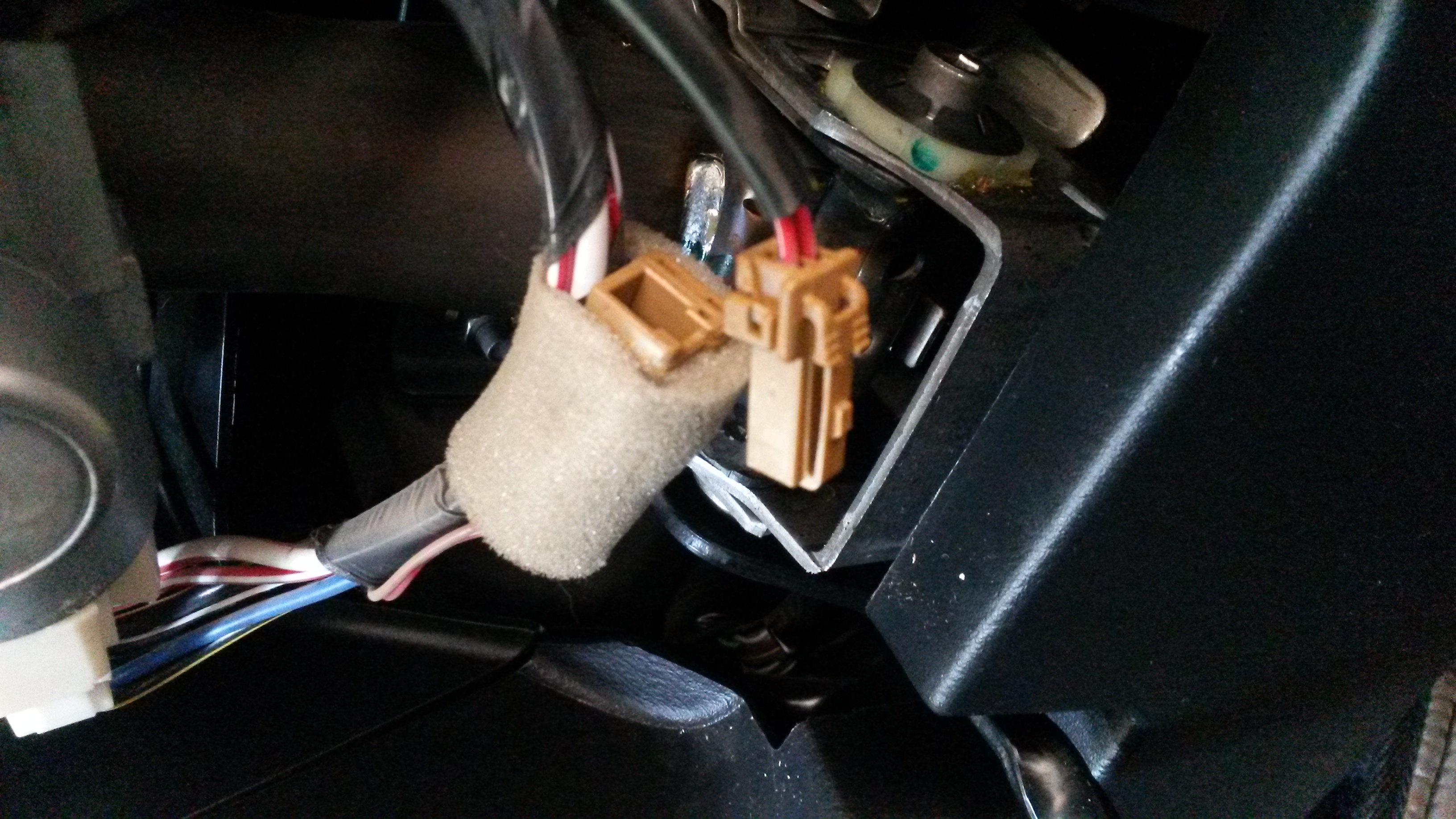

Done. However, I unplugged the white plug on the barrel side, and the noise was gone! I reassembled the panels. However, when I took the key out and tried to put it back, it would not go in again. So, removed the panels, replaced the plug, found and pulled out the brown one and - presto! It worked. Thanks for the advice!
Foto key chime plug.jpg (3.35 MiB) Viewed 4599 times
Danie Gerryts

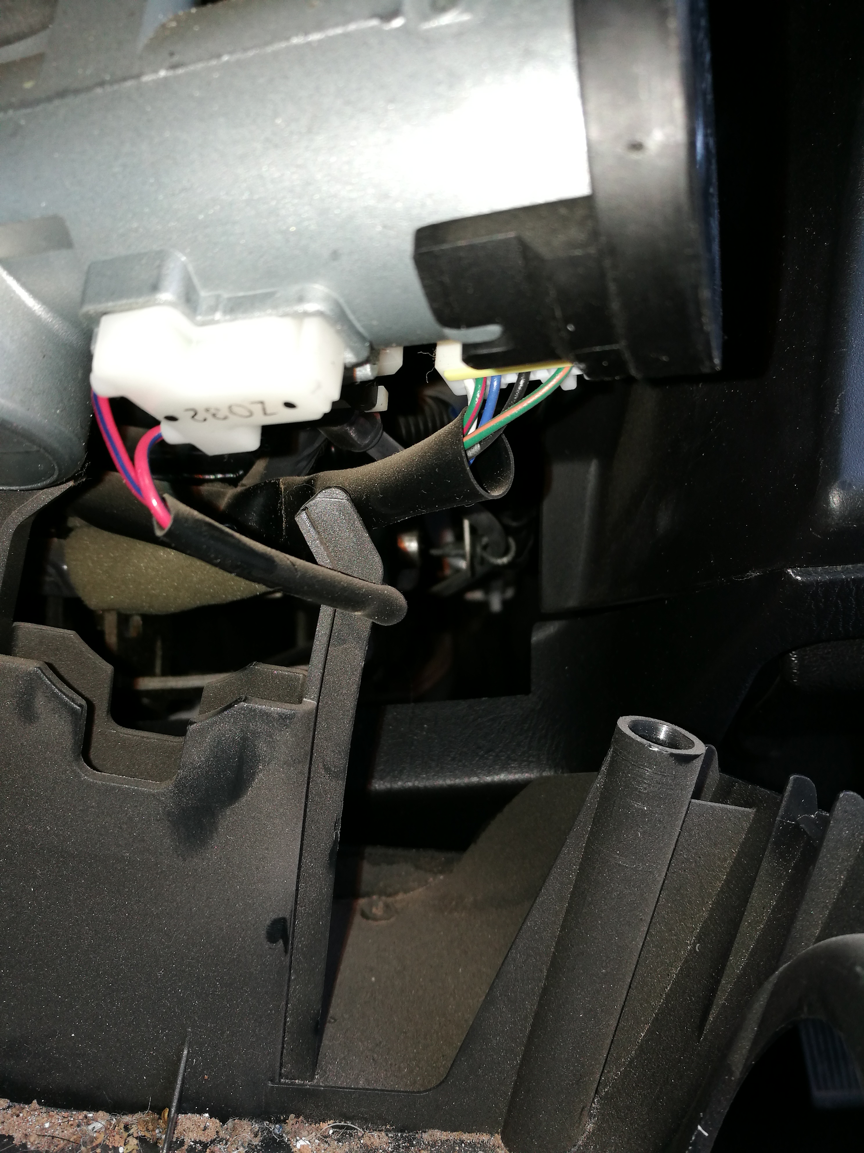

Jammer, sien nou-eers hierdie posts.
Ek ry nou my derde Patrol en die eerste ding wat ek doen sodra ek die voertuig ontvang, is om van die piep-piep geluid ontslae te raak. Dit neem ongeveer 3 minute en dit behels die knip van een draadjie. Jy haal die rubberomhulsel van die deurknoppie op die deur se raam af, skroef die plug los, onderskei watter draadjie maak die dakliggie werk en watter een werk op die sleutelsensor (ek dink dit is die onderste een - daar is net twee draadjies), knip die draadjie af en problem solved. :thumbup:
