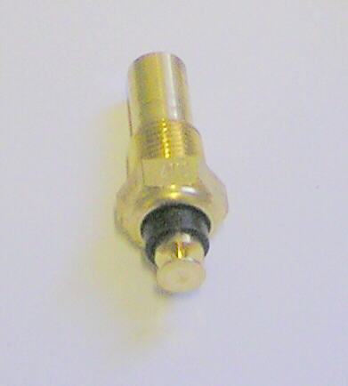

Die EMS ding benodig 'n addisionele VDO sender eenheid om mee temperatuur te lees. Die ding kos minder as R140 en mens kan hom sommer bestel oor die Internet vanaf die EMS ouens.
VDO 323/801/009/001c (Temperature Sender 50-150 Deg C)
Ek het myne sommer ingeskroef bo-op die termostaat se huisie - daar's 'n bloeiskroefie wat net mooi die regte grootte is. Hier's 'n kiekie daarvan: http://www.patrol4x4.co.za/viewtopic.ph ... =ems#p3760
