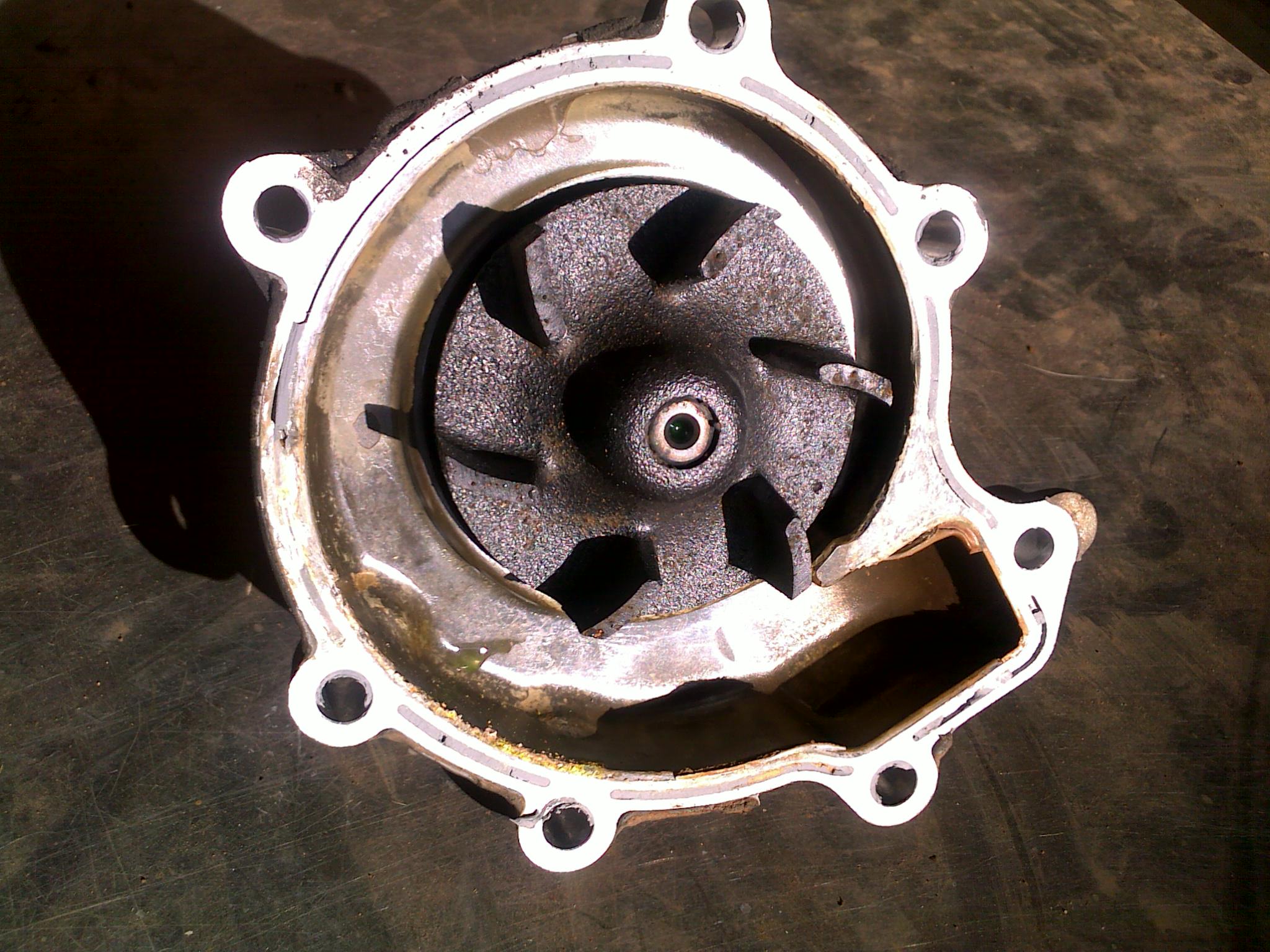

Net vir interesantheid, my water pomp het die naweek begin lek en ek het hom toe gister middag afgehaal. Lyk of die sealant aan die onderkant die gees ge gee het. Vir reference het ek fototjie geneem sodat ons kan vergelyk met joune. Net vinnige vragie, het jy joune al terug gesit en watter sealant het jy gebruik?

Dit lyk regtig asof jou impellor groter is as myne ne? Ek het nou 'n nuwe waterpomp by Wilfred Moore geleen, wat hy gekoop het vir sy 4.5. Dit lyk bietjie anders, maar ek gaan hopelik vanaand of more-aand kans kry om myne weer af te haal en te kyk of hy pas.
Ek het die gewone swart RTV gasket silicon gebruik op myne. Ek dink die gleufies in die pomp housing hou dit baie goed vas. Wees versigtig om hom nie te styf vas te draai nie, ek dink die torque is net omtrent 18 N/m. Ek sit die pomp op en draai die boutjies net effetjies vas, dan wag ek oornag en trek hom in die oggend vas.

Moeilik om te sê of hy groter of kleiner is. Ek sal myne se deursnee meet voordat ek hom vanaand terug sit dan weet ons. Dit is 'n Nissan produk hy het die Nissan naam en 'n nommer op.
Dankie sal jou raad volg met die terug sit van die pomp.

Die water pomp se impeller lyk vir my reg,as hy groter is sal hy makliker stol.
