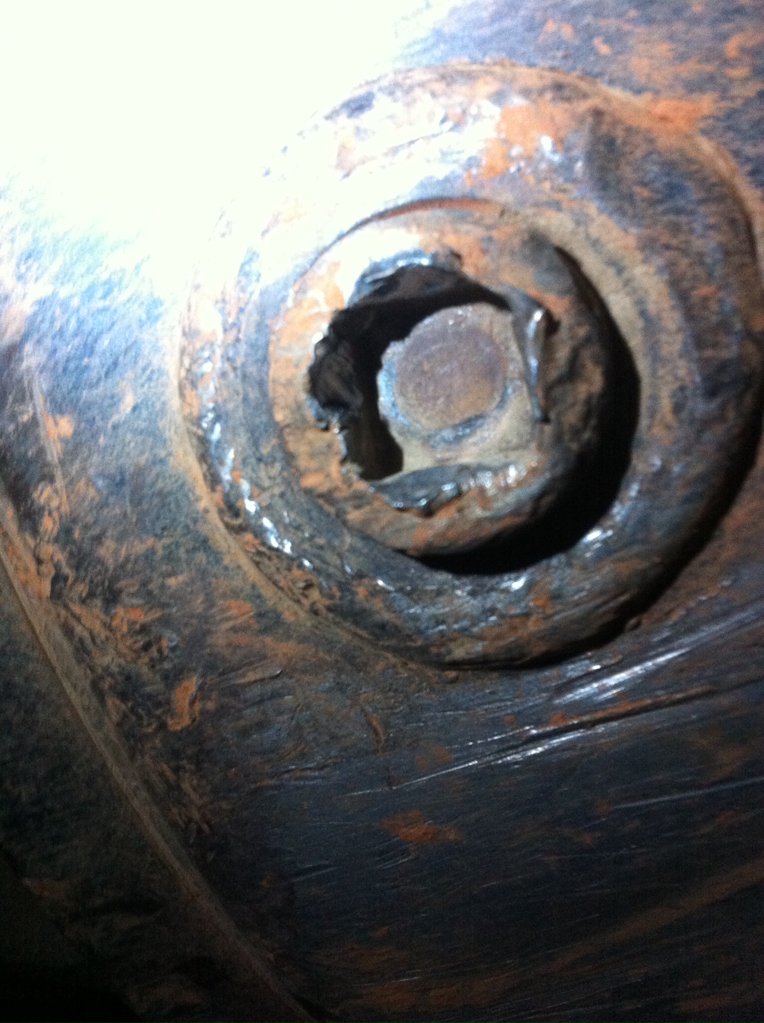

Was nelspruit toe en terug, het toe vir amper twe uur rond gery baie draaie, sirkels ens om die plate te laat werk en die olie mooi warm te kry.
En toe strip ek die diff plug toe ek ding probeer los maak. Weet nie hoekom het ek die ding so styf vas gemaak nie...
Sal maar later weer probeer...
Of die lsd nou werk of nie, ek kan nog steeds nie die cross-axle hellings(wat ek met die 4.5 doen), met die bakkie uit ry nie.

Is daar 'n spesiale tool wat jy erens kan koop om daai vierkantige boute los te draai? Ek kry die een op my ratkas nie los nie en wil nie die socket inforseer nie.
- Been thanked: 430 times
Re: LSD Oil - urgent
Jy het probleme Fanus......
If I was you I would have changed the bolt when it was out the first time, but thats water under the bridge and doesn't help your current situation.
Worst case you can force in an allen key socket and weld it onto the bolt. the heat will also help to get it loose
