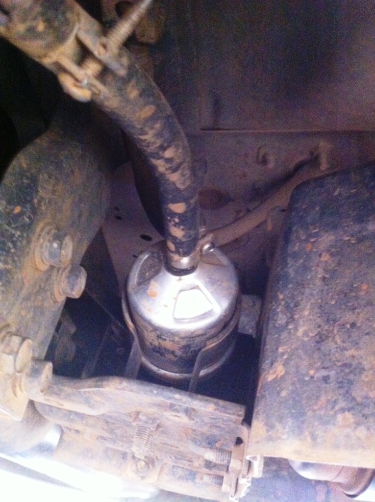

Filter sit onder die kar naby die tank

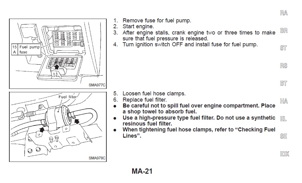

Hier is die filter van die Manual - Maintenance chapter.

Tinus lotz wrote:Filter sit onder die kar naby die tank
Hierdie?
Re: 4500GRX: Nou het ek twee Patrols...
Jip druk net vinnig skroewedraaier in die tenk kant se pyp anders lê al jou brandstof op die vloer
Jy moet ook eers die petrol tank se prop oop maak sodat daar minder druk in die tenk is sodat minder pertol druk by die filter is.

Dit help ook om petrol pomp se fuse te trek en hom dan te start tot motor gaan staan
