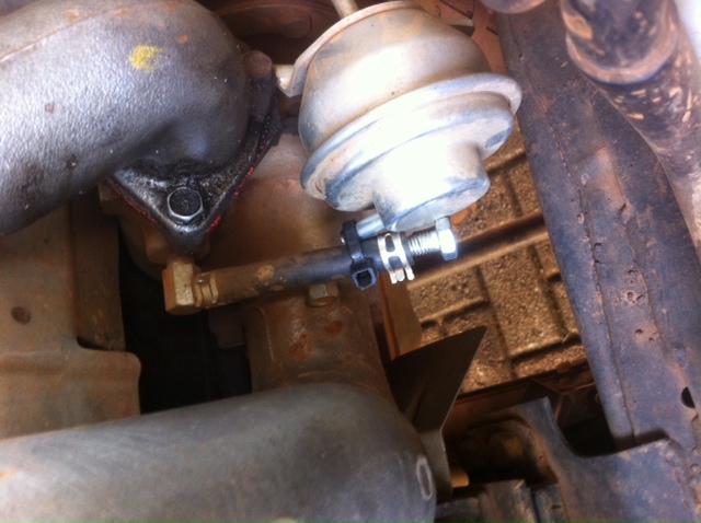

Michael wrote:Ha ha ja Fanus moenie te veel stress nie.
800 sou ek se is te hoog, even 700 is te hoog. Al hoe jy dit gaan af kry is om die fuel af te stel of die boost op te stel. Ek sou boost op stel as ek jy is anders gaan jy bakkie sukkel om weg te kom.
Pasop vir te hoe water temp, 120 is te hoog en as jy by 105 moet jy ma terug gear en dit bietjie rustiger vat met die accelerator pedal.
Ek dink nie jou radiator is geblok nie en ander anti freeze gaan niks aan jou probleem verander nie. Goeie anti frees is baie baie belangrik om jou blok en head skoon te hou en te help dat als toe op blok nie so n flush en nuwe Nissan anti freeze is nie n slegte plan nie.
Na die actuator pypie los gemaak en geblok is (om boost op te stel), het die egt's nog nie naby 600 gekom nie. Hoogste sover was net bo 500.

SJC wrote: Na die actuator pypie los gemaak en geblok is (om boost op te stel), het die egt's nog nie naby 600 gekom nie. Hoogste sover was net bo 500.
Dankie vir die advies Michael. :thumbup:
Gaan interresant wees om te sien wat hy nou boost.
Dit sal miskien die moeite werd wees om die fuel nog so klein bietjie op te stel (aangesien daar nie regtig 'n groot verkil in krag gevoel kan word nie) ?
Wel, ek het so paar trips nelspruit, Hazyview en witrivier en terug die laaste week gedoen.
My ondervinding:
Die voertuig trek defnitief beter met die ekstra boost - dit maak wel 'n verskil.
Maar word nog klein bietjie warm, spesifiek op die lang bult op die witrivier pas. Maar ek praat darem nou nie van 700+ egt's nie, maar so rapsie oor 600. Moes hier en daar laer rat sit of voet van die pedaal af haal om egt's weer af te bring. 3" exhaust roep my.

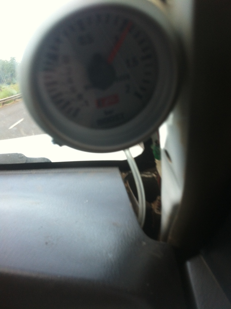

Nee, ek wil nou kyk of ek dit kan in sit. (Werk nie vandag nie).
Moet net uit figure watse panele (by dash) moet alles verwyder word om by the engine bay uit te kom... :think:

Nee ou niks nie jy lê op jou rug en stoot die pypie deur :rolling:

Eish, weet nie of ons van die selfde pypie praat nie. :redface: :rolling:

Boost so net oor die 1 bar - is dit te hoog? :think:
(verskoon die foto kwalityd).
