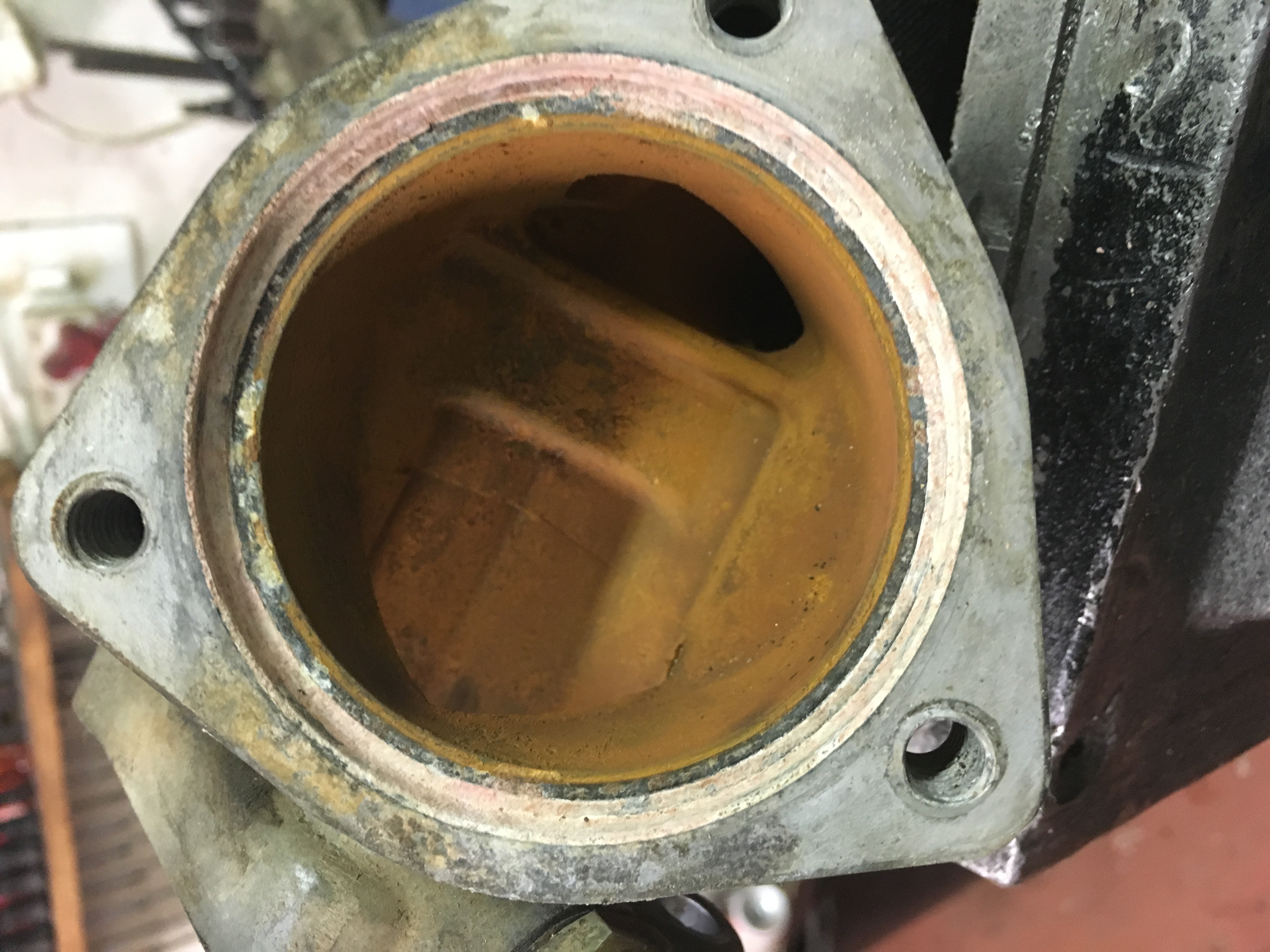

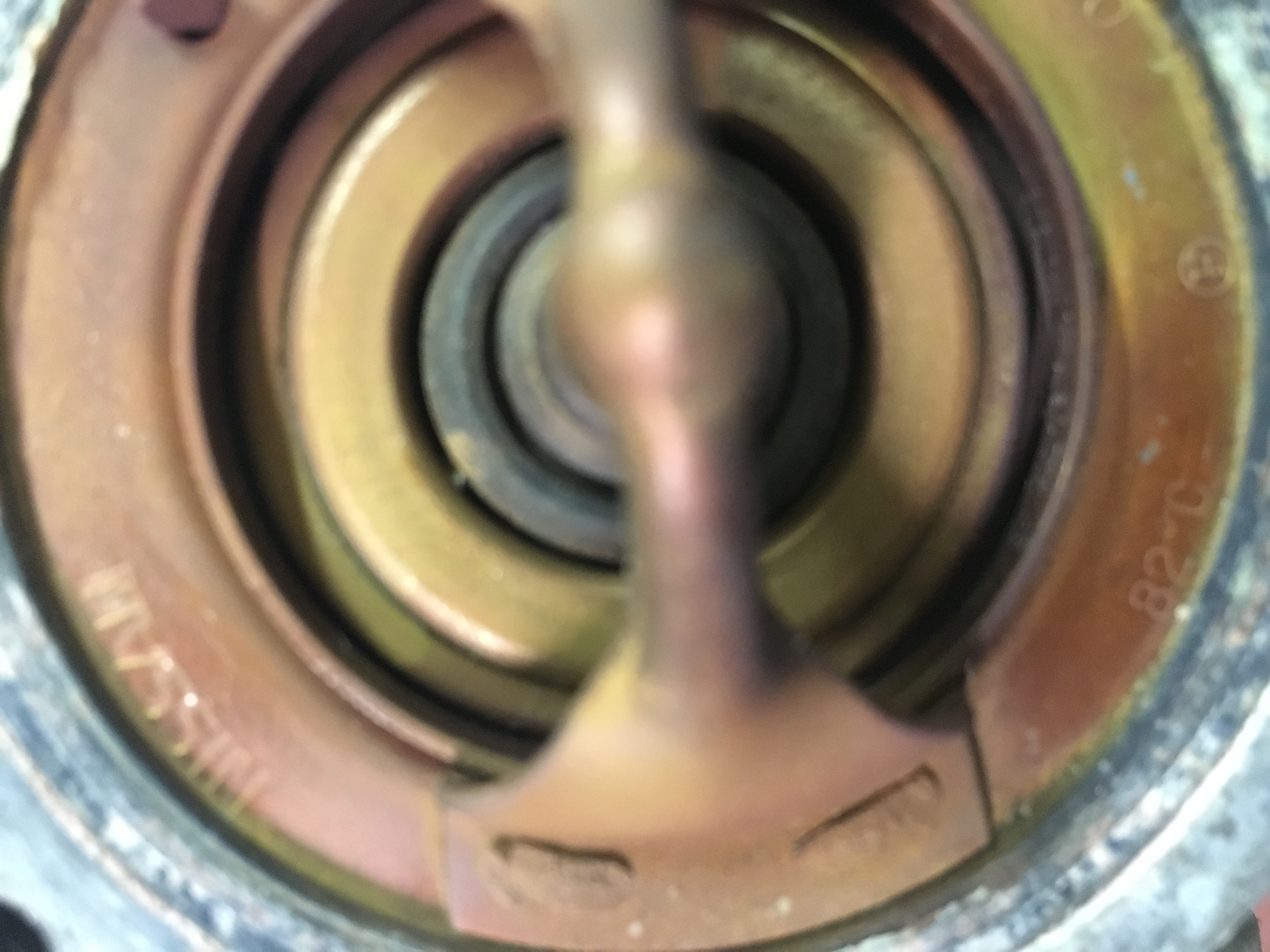

Dis wat ek ook gedink het, My pa ook vir my gese die Thermostat kanie reg wees nie, daar loop dan n bypass terug engine toe of so iets maar toe need ek foto, as ek so na die foto kyk dan gan die Thermostat met daai extra plaatjie onder nie werk nie... of altans ek kanie sien hoe hy gan werk nie. ek sal gou upload

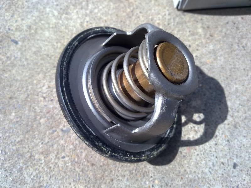

hier is hy, jy kan sien waar die ou Thermostat gedruk het onder. Nou ek weet van die nuwe kare kry n Thermostat van daai extra plaatjie onder het, maar soos ek gese het myne is nog die gewoone shape een.

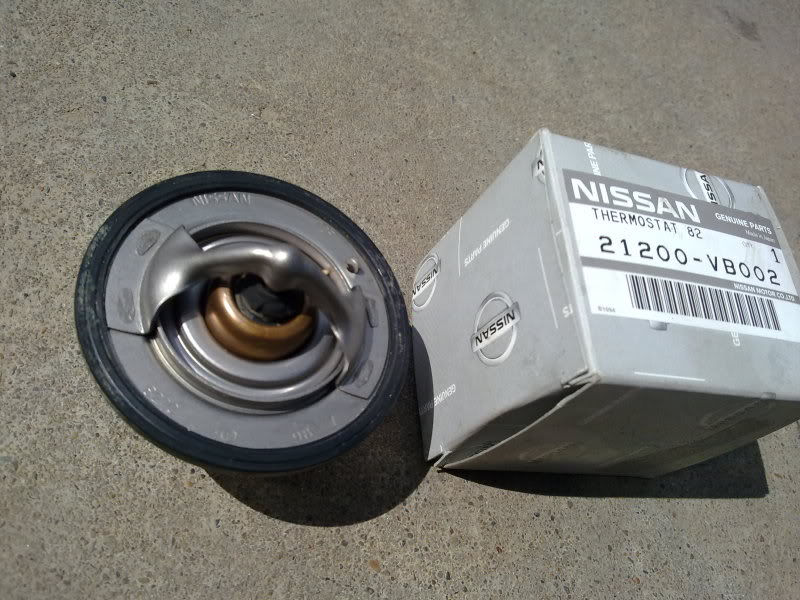

Die is die een wat ek by nissan gekry het.

Looking at the photo of the thermostat housing, this engine doesn't have the bypass hole in the housing.
Looking at the manual, I can't see any sign that the thermostat needs to be double-acting, so it could be the correct thermostat.

I have never worked on a 4.5 thermostat housing has it also got a double acting one that needs to close one channel so water can all go via radiator?

Ok Louis ek het na my spaar housing gaan kyk ,daar is nie n dubble acting thermo nie maar wel n 82' thermo in
Posts: 6157
Has thanked: 1134 times
Been thanked: 1044 times
Re: Nogsteeds die overheating probleem
Volgens die manual:
Standard is 80 grade
Tropical en midde-ooste is 76.5
Cold weather is 82.
