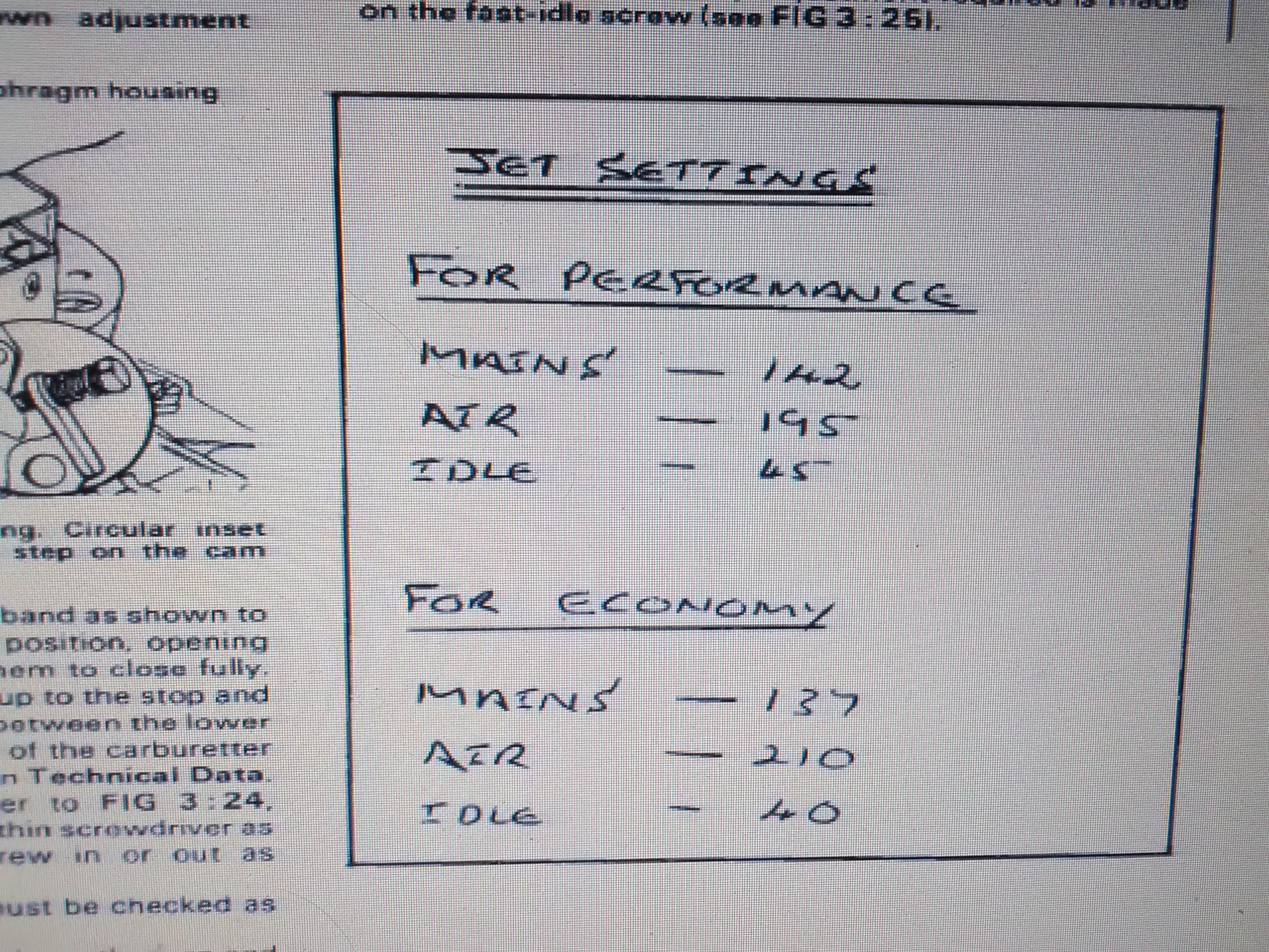

More, ek vat maar n kans om hier aan te sluit by die gesprek. KAN iemand help met die specs op die 38 weber vir die 2.8,want die een wat ek het het altyd n delay of n geproes al is hy warm, maak dit moeilik in die duine ens. Sal julle hulp waardeer.

Patat, watse specs soek jy. Jet sizes of hoe

Re: 1984 Safari 2.8 Modifikasie na 4.2 petrol
Dis die inligting wat ek op die Safari manual gesit het jare terug en met dit was my Safari al getoets in Boksburg en dit is reg so! :thumbup:
