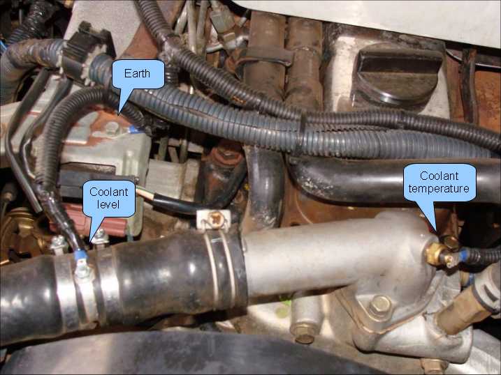

Pieter, regs onder op die kiekie is die VDO sensor wat die watertemperatuur meet. As ek reg onthou is hy baie billik - hier in die omgewing van R200 rand rond. My EMS monitor wys skommelinge van 10 grade C sonder dat die meter op die dash hoegenaamd van die middel af wegbeweeg! Skynbaar word die gewone meter aspris baie gedemp sodat mense nie paranoies raak en die agente onnodig pla omdat hulle karre se enjintemperatuur so woes skommel nie. :biggrin:
Water related sensors
EMS sensors.jpg (44.68 KiB) Viewed 2243 times
Die watervlak sensor is bloot 'n stuk metaalpyp met 'n skroefie waaraan jy een van die EMS se drade vasbout. Mens kan so iets maklik self prakseer, dan sny jy die boonste waterpyp oop en sit jou stukkie pyp-ding in. Aktiveer die sender op die EMS beheereenheid, en hy stuur 'n elektriese puls deur die water & meet dan die weerstand via die aarddraad. Omdat daai sendertjie op die heel hoogste waterpyp in die kar is, word jy baie vinnig gewaarsku as 'n pyp bars....

Bakgat Christo en dankie vir die foto - ek gaan beslis daardie twee opsies ook na kyk!!! :thumbup:
