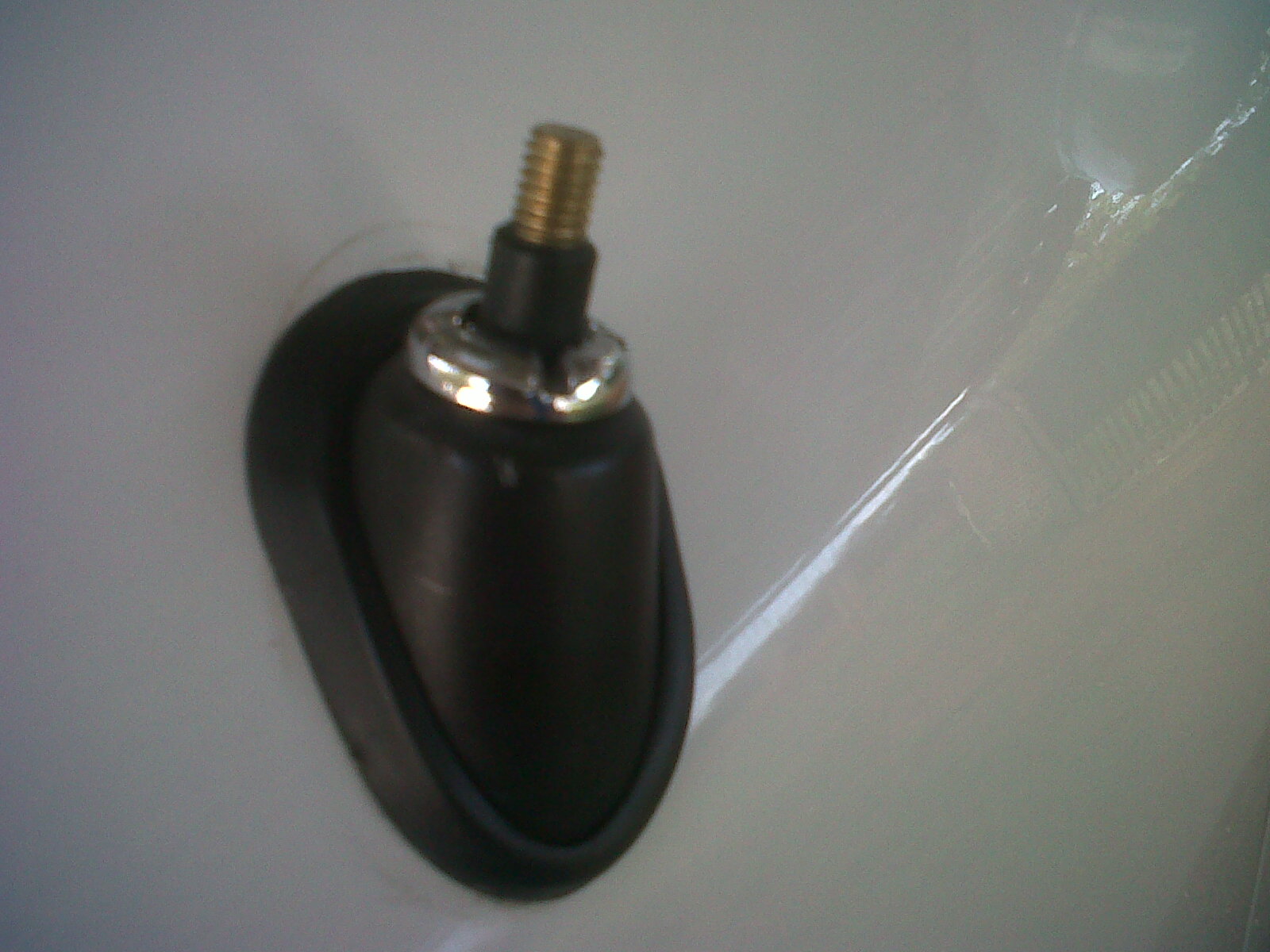

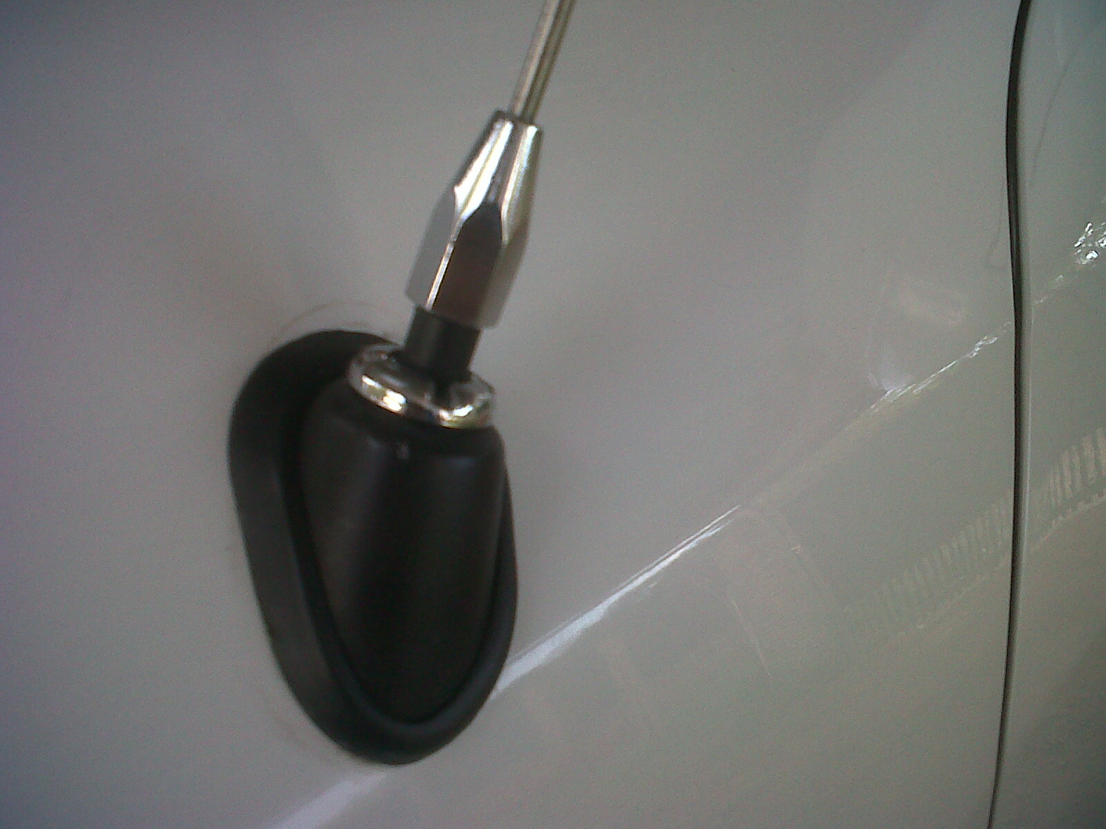

Ok, we may have figured out why the antenna will not go up or down. I don't know how the original antenna looks, but I am convinced that this is a replacement antenna that screws in and out and is flexible for offroading which makes my antenna button redundent? See pics below and just confirm please?
- Antenna in position.
- IMG00441-20120416-1526.jpg (254.01 KiB) Viewed 2697 times
- Unscrewed
- IMG00442-20120416-1527.jpg (247.3 KiB) Viewed 2697 times

Re: 2007 Nissan Patrol 4.8 GRX
Correct thats not the electronic telescopic one , see the pic thats more what it needs to look like

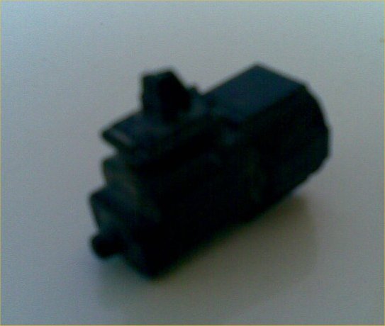

Ek sien nou eers hier's iets oor die roof console en sy "ambient air temperature sensor" (sommer AATS van nou af). Nou kan ek ook comment, want ek weet nogal wat met daai ding aangaan!
Die "---" display gebeur wanneer die AATS stukkend/AWOL is, of wanneer daar 'n short/open circuit in die bedrading tussen die console en die AATS is, of wanneer dit kouer as -30 C is, of warmer as +70 C is. Die AATS lyk so, en sit voor in die middel van die aircon se condensor, net onder die bonnet release knip (volgens die manual - my kar het booit een gehad nie):
Die ding kos ongelukkig aan die verkeerde kant van R700 by die agente, en omdat hy voor aan die kar sit kom meeste van hulle nooit in 'n scrapyard uit nie
Daar's darem 'n goedkoper manier - koop 'n "2 kilo-Ohm negative temperature co-efficient thermistor" by 'n winkel wat elektronika smous en betaal in die omgewing can R5 daarvoor. As jy vra vir "2k NTC thermistor" gaan julle dink jy's nogal op die ball en jou dalk nog afslag ook gee. Hulle lyk so iets:
Soldeer 'n langer stuk draad aan sy beentjies vas, isoleer die bene mooi en sit die hele gedoente binne in heat shrink tubing om dit teen klippies, goggas, ens. te beskerm. Konnekteer hom in die plek van jou AATS, en siedaar - 'n werkende temperatuurlesing
As jy 'n 2k Ohm weerstand het (so 20 sent se dingetjie) kan jy hom intussen in die plek van jou AATS koppel om mee te toets - as die display dan 25 C lees, weet jy die AATS is moeg. As die display steeds "---" lees, is daar fout met die bedrading.
Laat weet as jy meer info soek, ek vermoed selfs ek het 'n spaar thermistor ook wat iewers rondlê as jy sukkel om een te kry...
