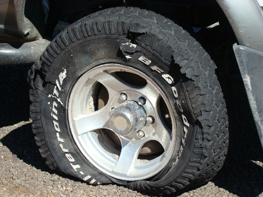

ALEX : (1) my vrou ry met ons bakkie lorri bus daagliks werk -en -terug deur Pta middestad, baie dae reen dit. Die BF's gaan aan gly as sy rem waar die Duellers stop en klaarkry [selle plek, selle toestande, selle bakkie] - Dieselle, as sy in 'n draai bietjie peddal gee, dan spin hy en gooi sy gat uit, maar met die Duellers nie.
Selfs in die droog stop die Duellers baie beter -- so, hirri is hoe oNS dit ervaar het met dieselfde voertuig met die 2 tipe bande
(2) ons het Dunes gaan ry by Lambertsbaai - met die BF's - net afgeblaas tot 1,2 - MAAR ek moes op Van Rhynsdorp, teen Sonadag Call out tariewe al 4 wiele laat aftrek en oor oorsit [die wande het vol sand geraak en bly afblaas] [die Duellers annerjaar op 0.8 gery, WOESSSS - en nie sulke puff gehad nie]
en dan - hier is die kiekie: Na so 'n 'blow-out' ?? Ek kan nog rede bedink, Dwergie wil NIKS weet nie [haar skrik was groter as myne :confused: ] al het sy met die Terrano reg agter my gery [en NEE - die band was nie 'sag gery' nie - dis 15 Km van die grenspos af, waar ek weer bande nagegaan het - en agter druk was 2.4 bar
Brutus FLATTT.jpg (197.45 KiB) Viewed 1626 times
