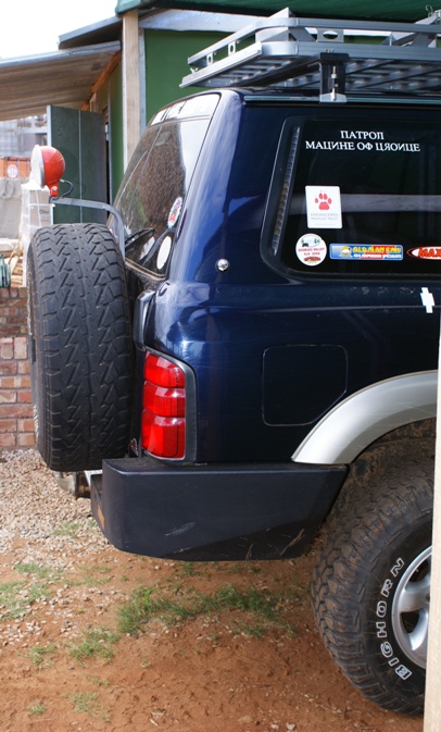

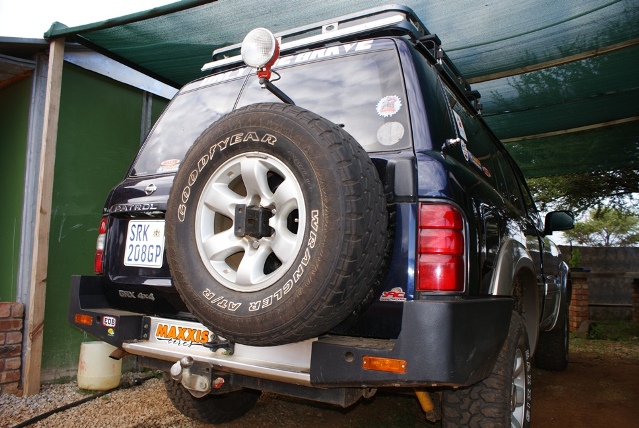

Mens kan Patrol GQ en GU agterligte invoer vir nie te veel nie. Soos julle kan sien, het die een 'n vlikkerlig in. Dis baie nice, aangesien die vlikkerliggie onder in Plastiek bumper sit. Ek het my altwee my onderste bumpers stukkend gery as ek teen steil bulte op "depart". Nissan in Pietersburg vra my R3700 vir EEN liggie. Dis nou die een met die briek en vlikker lig in onder op die bumper. Toe besluit ek te moer met dit en ry hulle af, en eis 'n replacement bumper van die versekering. Ek heg fotos van die bumper aan. Die ding is nie reg deur vervang nie. Hulle het die hoeke vervang met 4mm staalplaat en 8mm sub-frame. Nou i s my departure angle briljant en ek stamp glad nie meer agter as ek nou bergklim nie. As mens mooi soek, kry mens ligte vir al die make Patrols, GQ, GU, etc.
Nou soek ek nog net 'n bumper voor... Sal hom maar moet afry

- The Brave.3.jpG (185.43 KiB) Viewed 4616 times
- Replacement Bumper by E&O Welding - Louis Trichardt.
- The Brave.1.JPG (164.38 KiB) Viewed 4616 times
