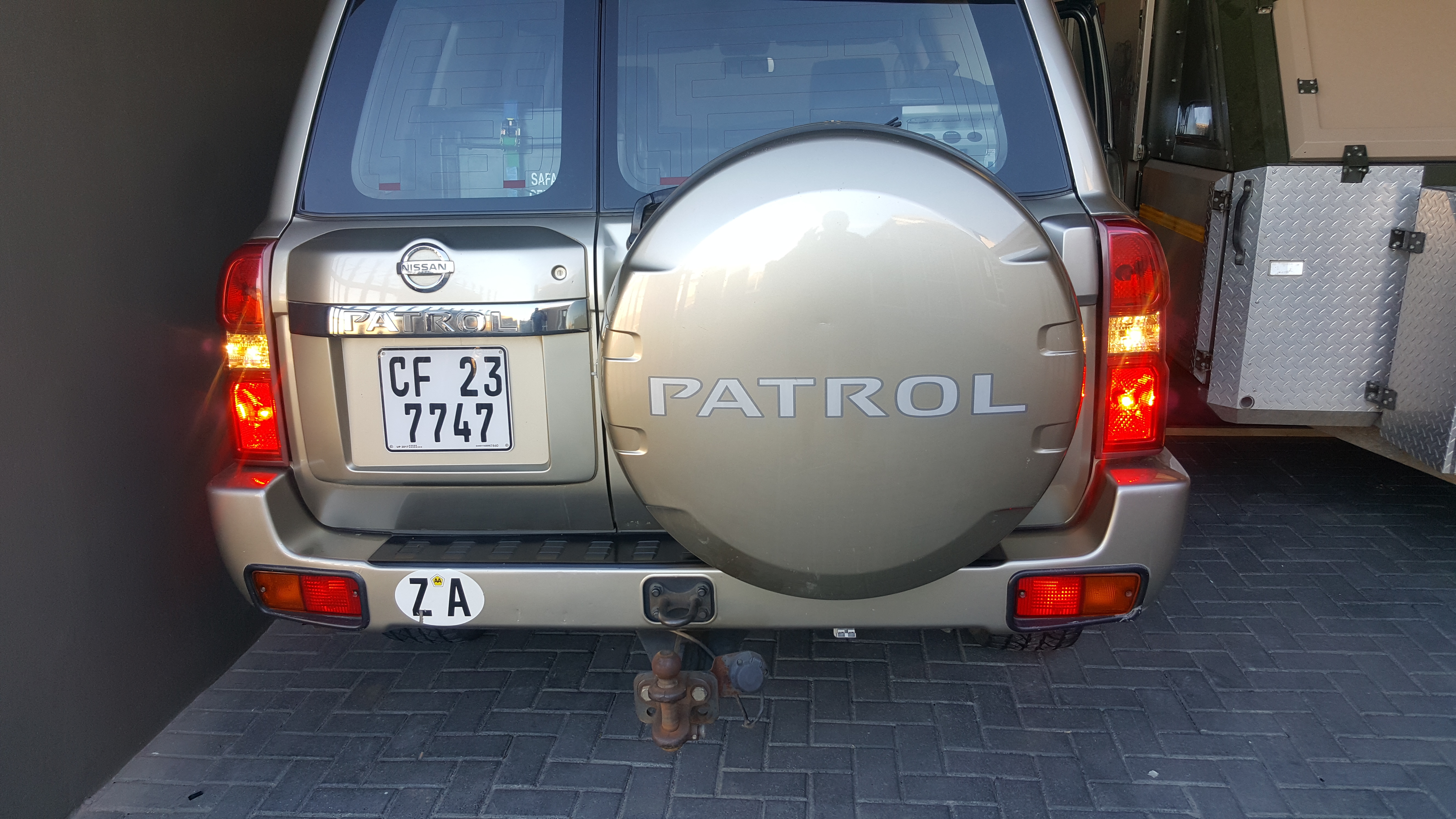

Boredom and a quick look at the forum got me to the auto spares shop and my dummy tail lights has found purpose!!
Unfortunately ZA requires Orange indicators so I was hoping to dual purpose the reverse clear lens. Does anyone know if on can get double contact LED that will emit white (Reverse) and Orange (Indicate) The wiring is there so really feel obligated to use it :)

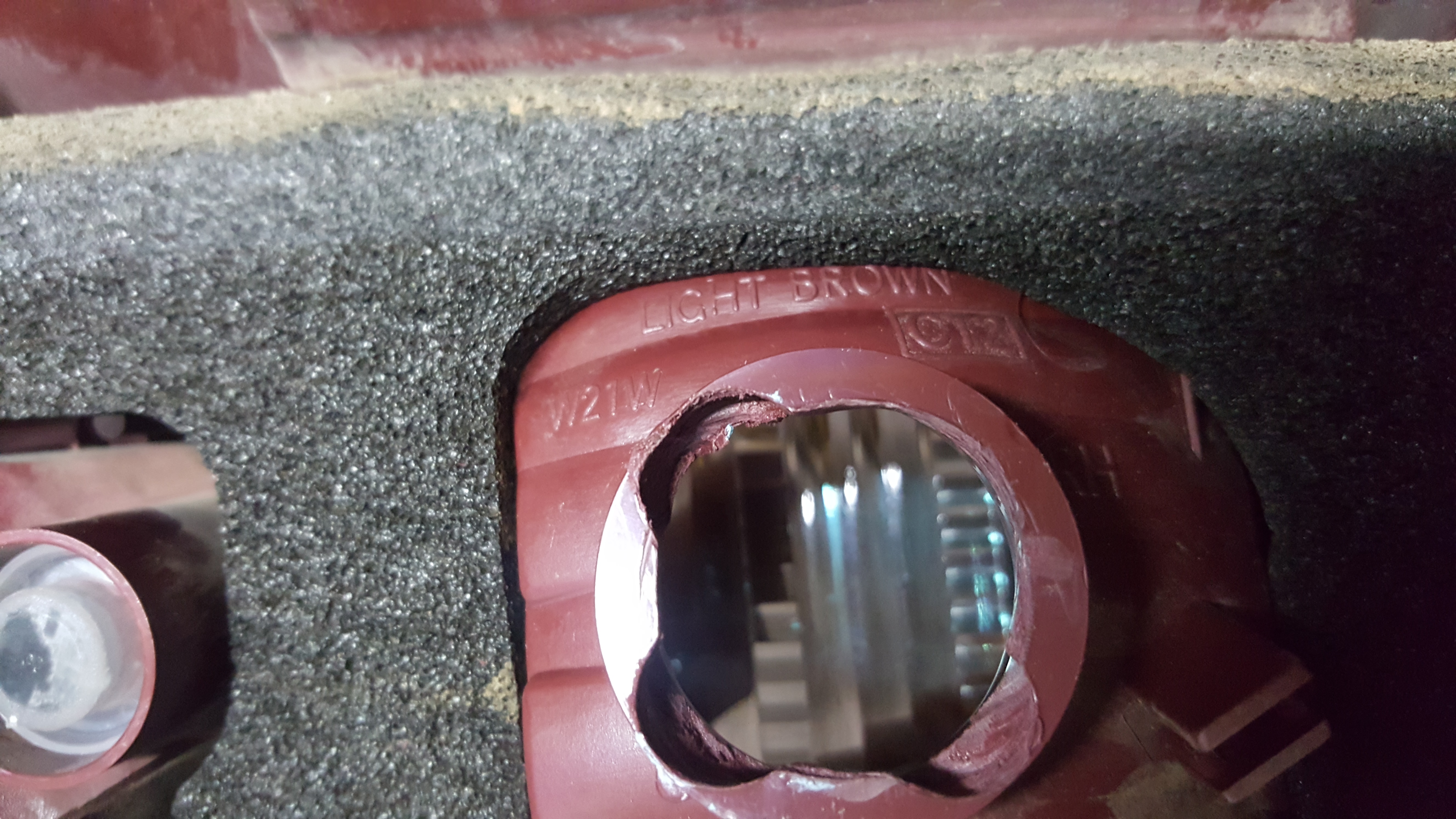

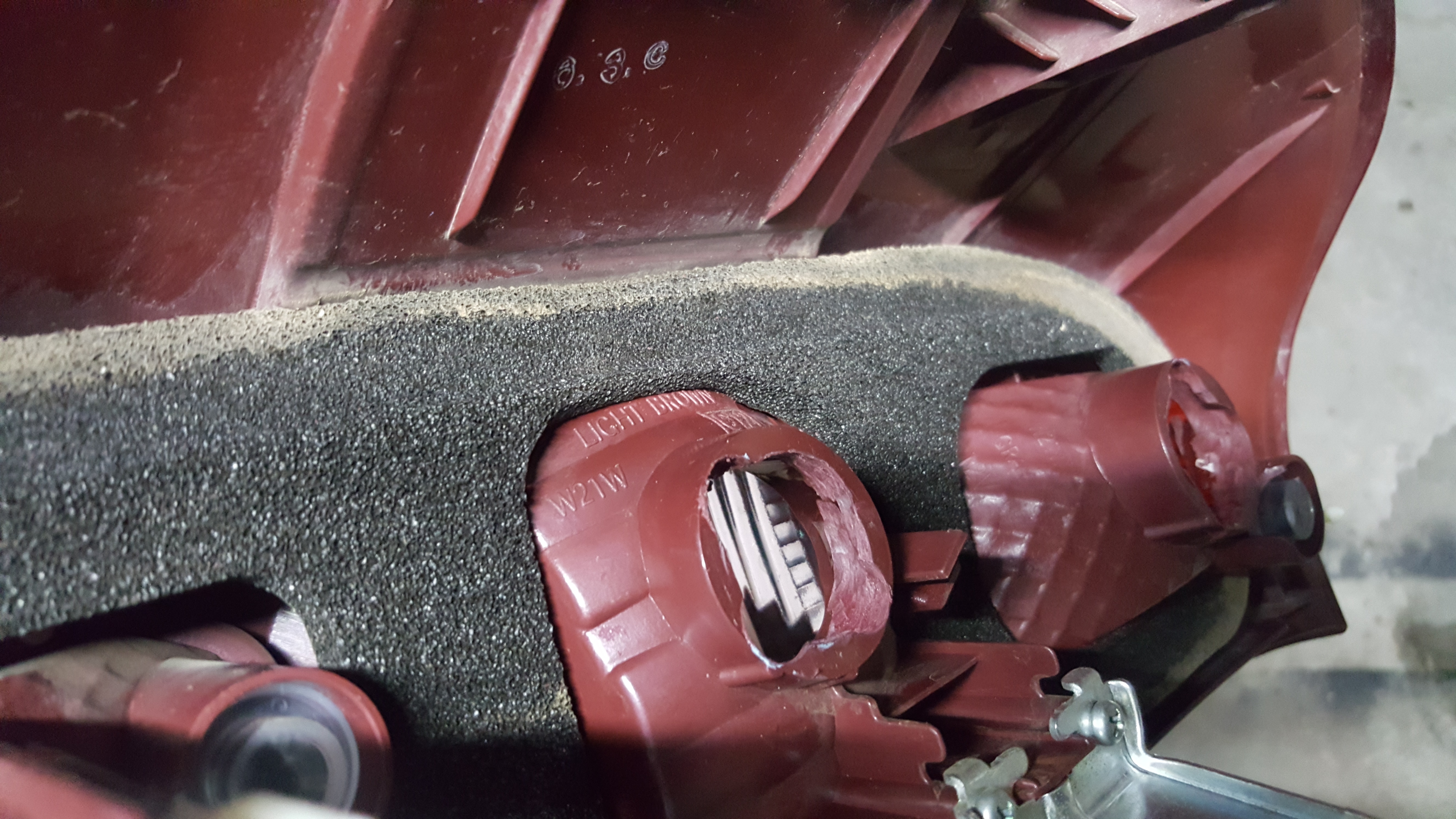

Dankie.

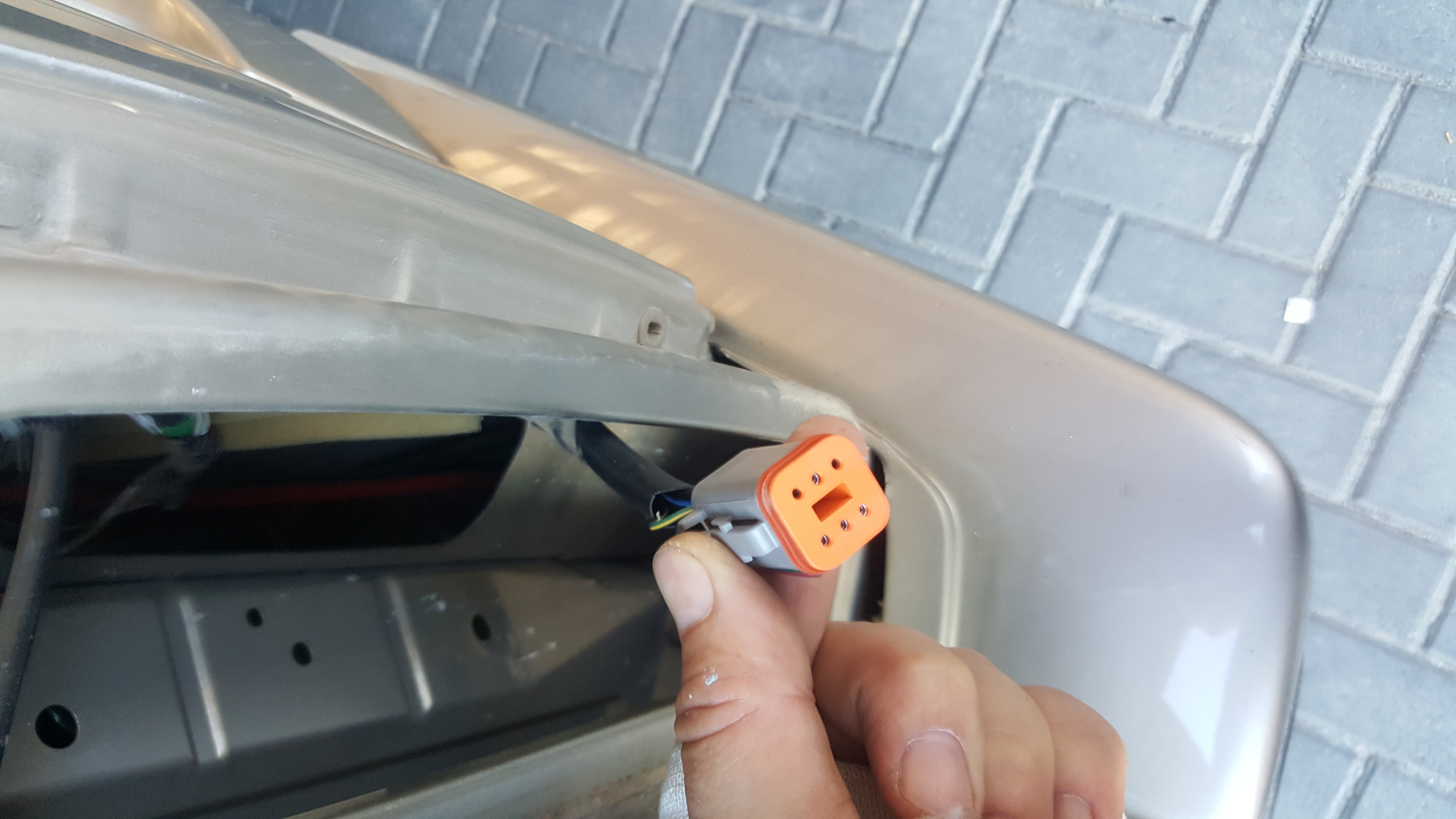

Ek het die blanks uitgeboor met a 25mm boor. My probleem was net dat die gat nie regtig skouer los vir die lamp houer se skouertjies nie. Die generiese lamp houertjies het 4 x indraai hakkies so ek moes 1 van hulle af vyl omdat my gate altyd een deel van die gat sonder enige skouetjie gelos het.
Dan moes ek al die res van die indraai hakkies so klein bietjie kleiner vyl en ek moes ook die ingly groewe in die uitgeboorde gate vyl vir die lamp houer se hakkies.
Omdat ek nie meer regtig skouers in die gat gehad het vir die hakkies om in te gly nie moes ek my eie skouer maak. Gelukkig het ek n klein Dremmel tiepe boortjie met klein steentjie waarmee ek groewe kon vyl vir die hakkies om in te gly. Toe dit klaar is die lampies in. Hulle sit noggal "snug" maar ek gan steeds net so n klein bietjie warm gom op plekkies sit om seker te maak hulle werk nie hulle self los op die pad nie. Warm gom trek ook maklik af as n lamp moet vervang word.
Ek gaan ook gou vandag so klein bietjie Pratly Quickset smeer en laat hard word waar ek met vyl gewerk het om die silver laag te seel en verhoed dat dit skilfer.

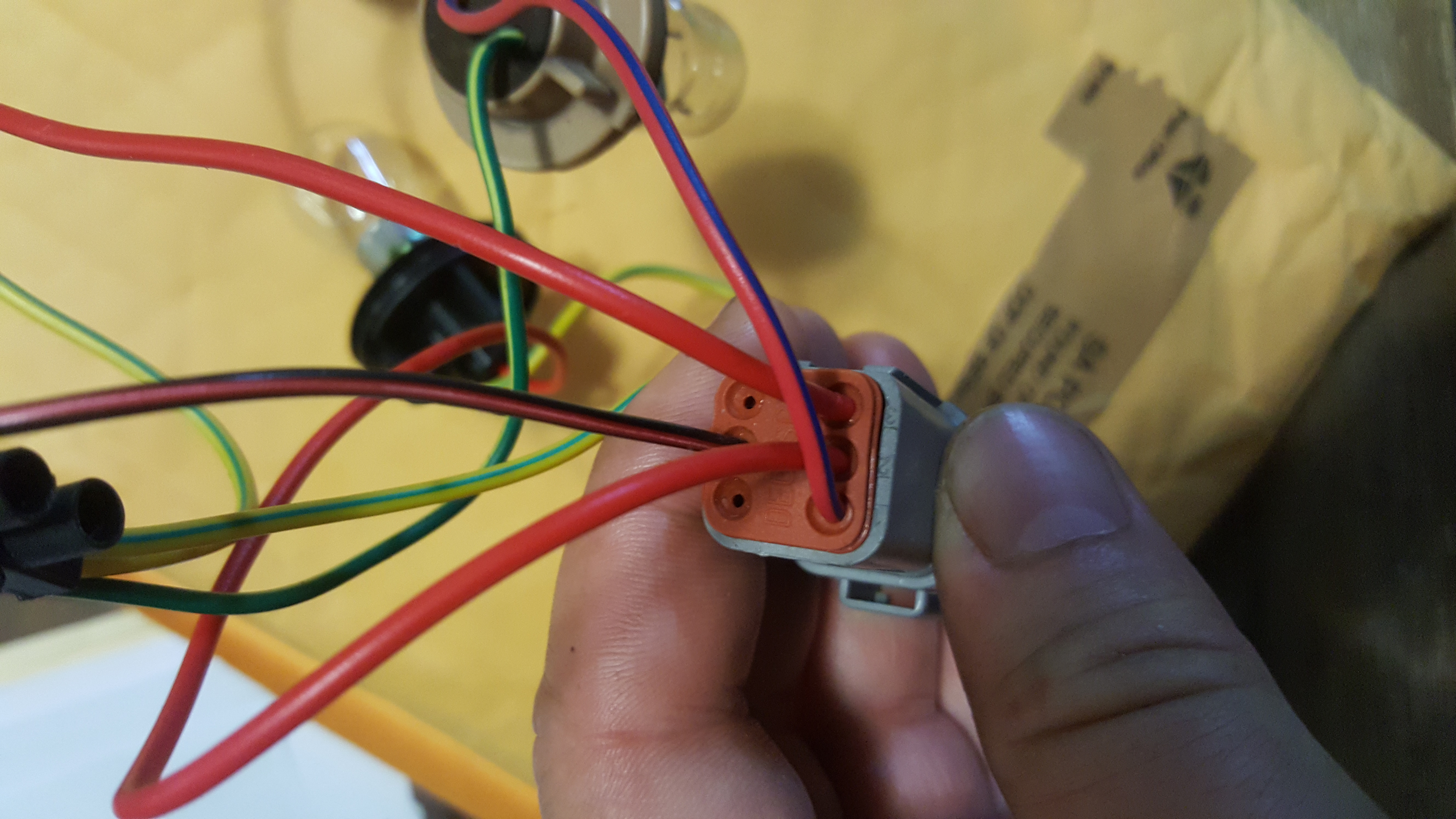

Die duurste deel was die vervangings krag proppe wat ek gebruik het. Hulle was R300 (Stel) maar jy sal natuurlik goedkoop alternatiewe kan optel vir minder as R100. Die parte manne hetnie voorraad van male/female proppe gehad nie en wat lekker is va hierdie wat ek gebruik het is dat hulle is maklik om op te maak en is weer en stof bestand. Die lampies en lamp hoers het minder as R200 gekos.
Soos ek genoem het ek sal n dual contact LED liggie wil opspoor wat kombinasie van wit en oranje lig kan doen sodat ek die wit lense vir flikker en trurat gesaamenlik kan gebruik. As so iet nie bestaan nie en dit regtig genoeg pla in die toekoms sien ek n mens kry die lense in n opsie wat oranje insluit op boonste hoek via Depo Autolamp. Ek verstaan Midas mag dalk hulle produkte inbring.
Ek het die Depo Autolamps se Katalogus aangeheg asook nader fotos van die gate. Dit lyk rof maar dit werk :)

Re: Dummy Light brought to life
Ok. So after all the work that came out pretty good I managed to mess it up
Basically the drilling dust got between the lens cavities and the only way I could get in there was to run water through the lights. This cleaned out the dust and I do not believe this caused the problem. In an effort to dry the lights I used a hair dryer and a bit of over exposure on the 1 light seems to have caused the silver layer in on corner to shrivel up. It does not look horrible but it will bother me. So if you do this and need to use water to rinse out the dust do not artificially try to speed up drying. Leaving it to stand in the sun for a day or 2 is what it takes.

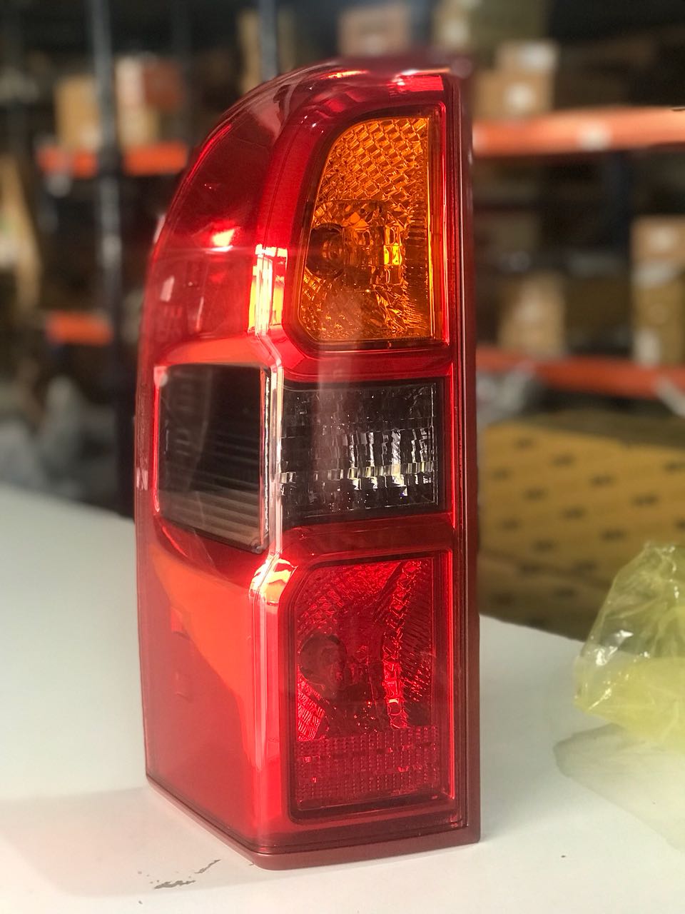

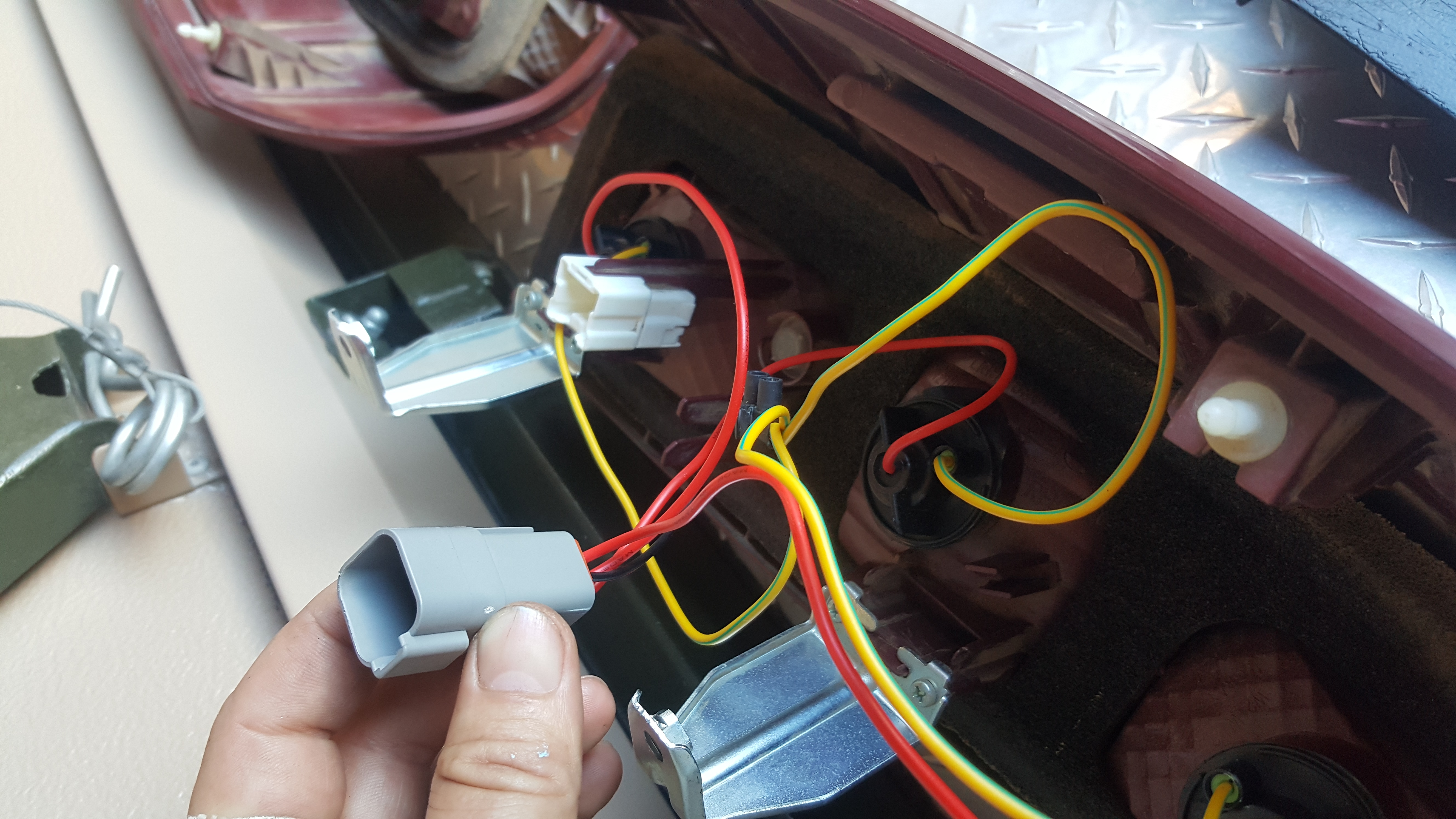

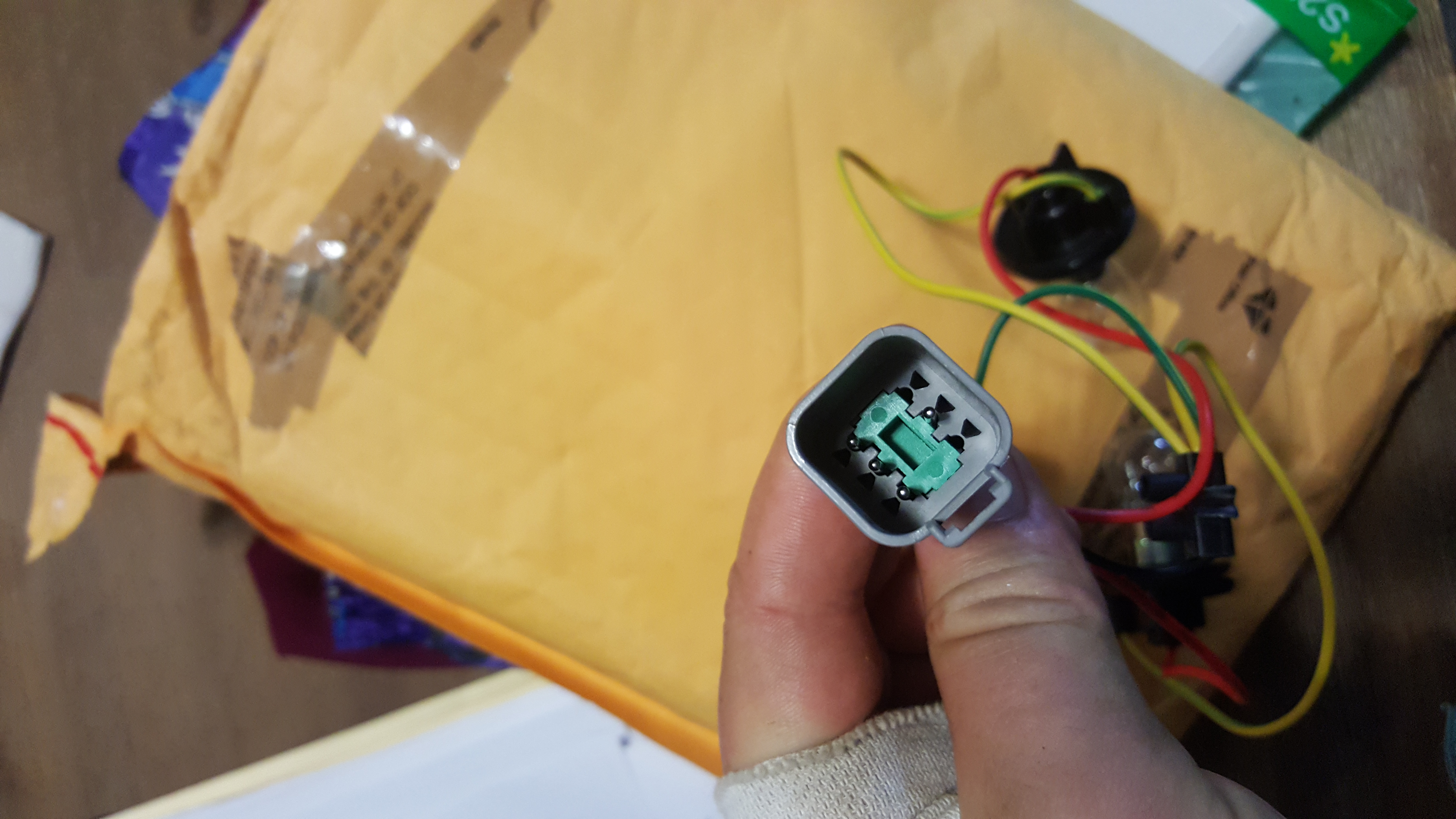

Unfortunatly a minimum Quantity order was not high up on the Chinese uppliers list of priorities and I lost my patience milking information out of them.

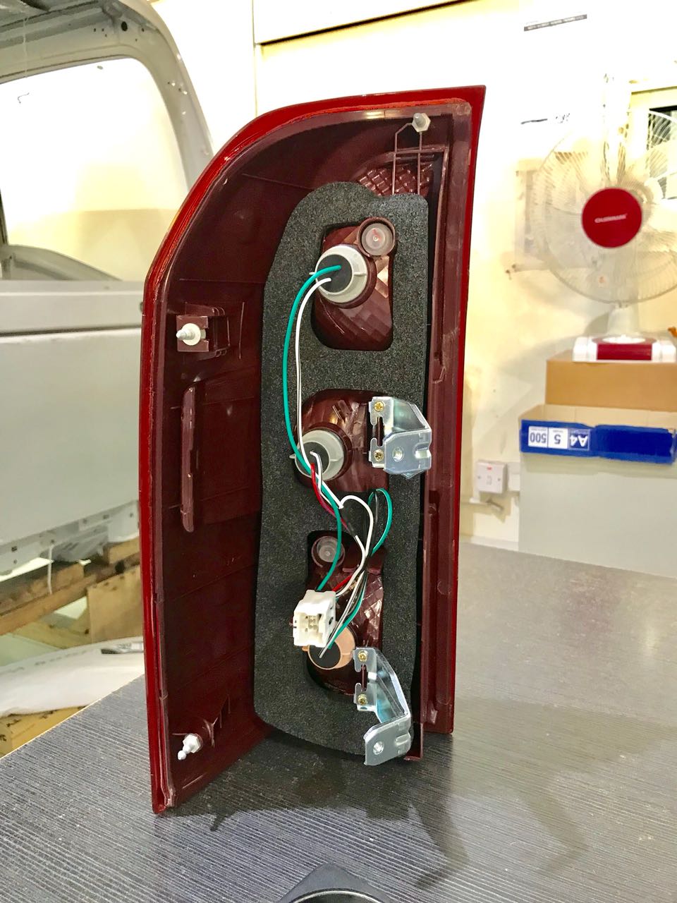

I have now ordered a set of Depo light frm the UAE. If you know someone that can bring them here for you it only works out to R900 for the set. I am using Aramex Global Shipper service to get it here so the total cost of the set will likely be around R2300 of which R252 goes to Standard Bank for the Privilege of making an International Payment. Aramex charges about R800 and then still customs and duties.
I went through Land Mark Auto's. They have a few branches across the UAE. Unfortunatly they do not have an online store so you will have to enquire by mail for parts and it will be a fairly manual transaction by means of mail and whatsapp . With shipping and all the other related charges I am still paying less than going to Nissan which will just supply me a dummy set again. Not to mention I would likely have to wait 6 - 10 weeks on Nissan to get the part.
Here is some pics of the parts ordered. I am hoping to take delivery in about 7 working days from Monday. My international transfer has to clear first before they will send the part out for delivery to my Aramax depot. Will keep you posted once I receive them.
