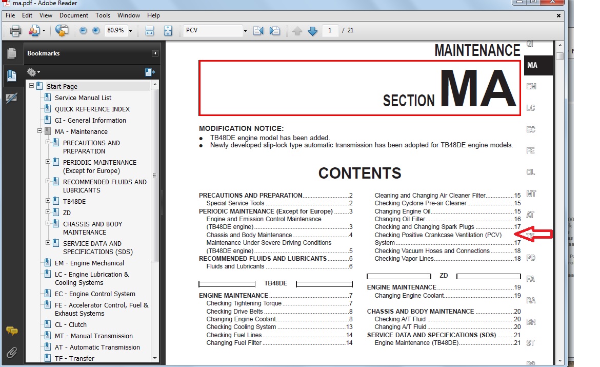

Herrie wrote:Ek het ook weer na die PCV valve gekyk en hy is nog baie skoon.
Kobus - wys daardie manual op die CD wat jy my gegee het, waar hierdie valve sit?

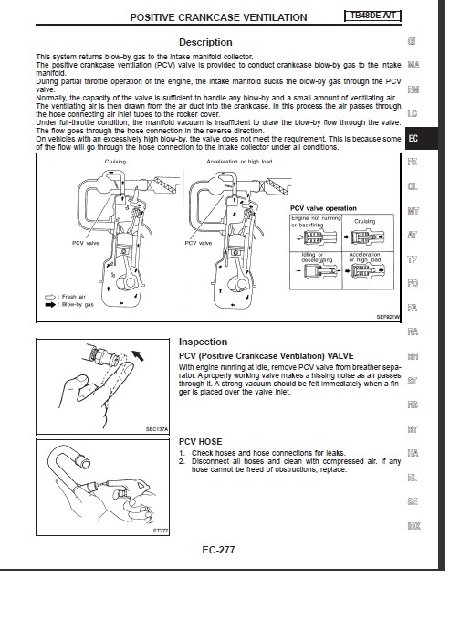

Re: My Patrol het beter petol verbruik
Hi George, jy kan na hierdie toe gaan:
