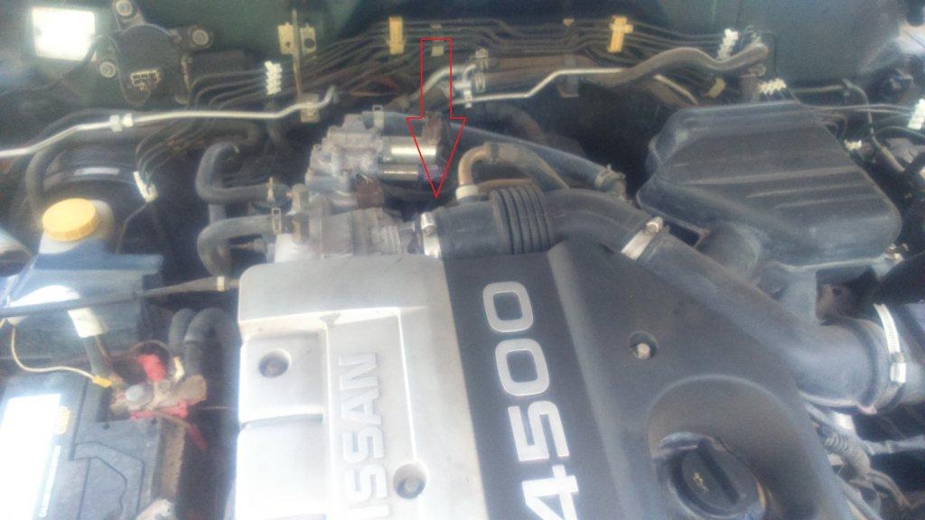

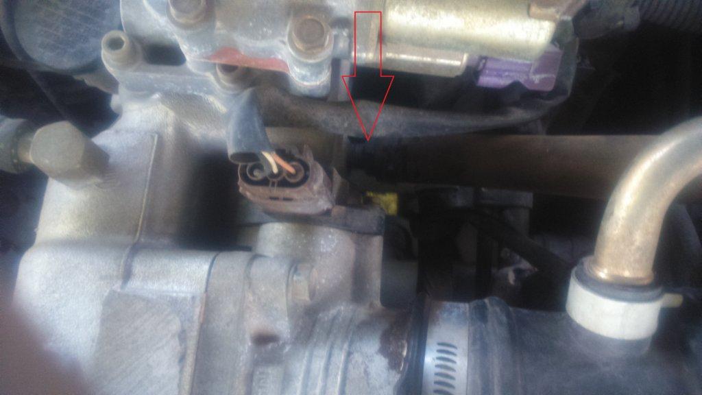

Kobus,
Ek het gewonder - ek het nog nie manual vir die 4.5 (sal maar ene by jou kry as ek jou eendag sien), en het nie 'n clue waar sit die PCV valve nie. Sal graag ook kyk hoe lyk myne / skoonmaak.
Dink jy jy sal maar foto of so ietsie kan pos van waar presies sit die ding ? O - en dalk ook bietjie inligting oor hoe om hom uit te kry om skoon te maak (indien daar paar "gotchas" is met die hele proses).
Dit sal waardeer word.
Ian

Re: My Patrol het beter petol verbruik
Hier is die fotos:
- 4.5_PCV Valve_1.jpg (69.16 KiB) Viewed 8213 times
- 4.5_PCV Valve_2.jpg (60.07 KiB) Viewed 8213 times

Kobus,
Baie, baie dankie. Sal Sondag maar daarso gaan rondkrap. Lekker dag.
Ian

Kobus,
Dankie vir die raad. Het hom vandag skoon gemaak. Hy was fieslik vuil.
Kom agter daar is alreeds 'n verskil in krag. Daar is 'n lastige ou bultjie om die hoek van my huis wat ek gewoonlik in 2de rat uitklim. Hy klim nou lekker in 3de.
Sal maar rapporteer oor petrol verbruik as ek 'n paar kilos op het.
Ek waardeer die raad en moeite. :)
Lekker dag.
Ian
Lekker dag.
Ian
