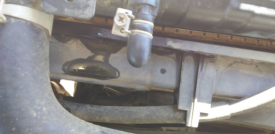

Hiers die sondebok......iets lek regs bo, as jy voor die kar staan :fencing: :fencing: :fencing:
Hoop maar mens kan dit (reg) fix.
