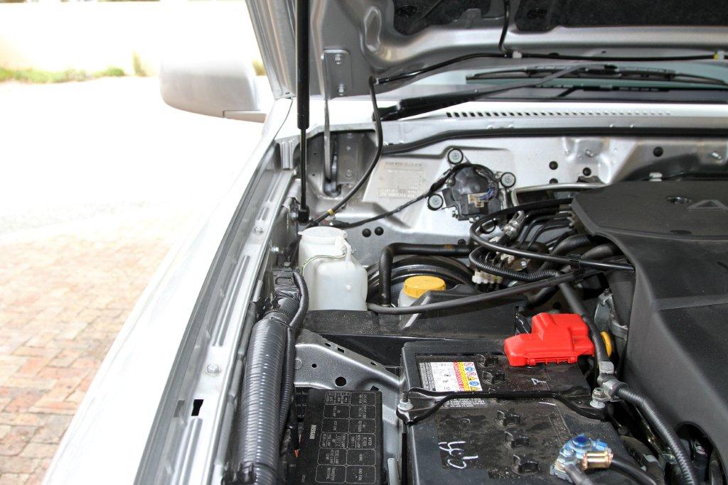

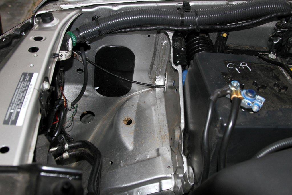

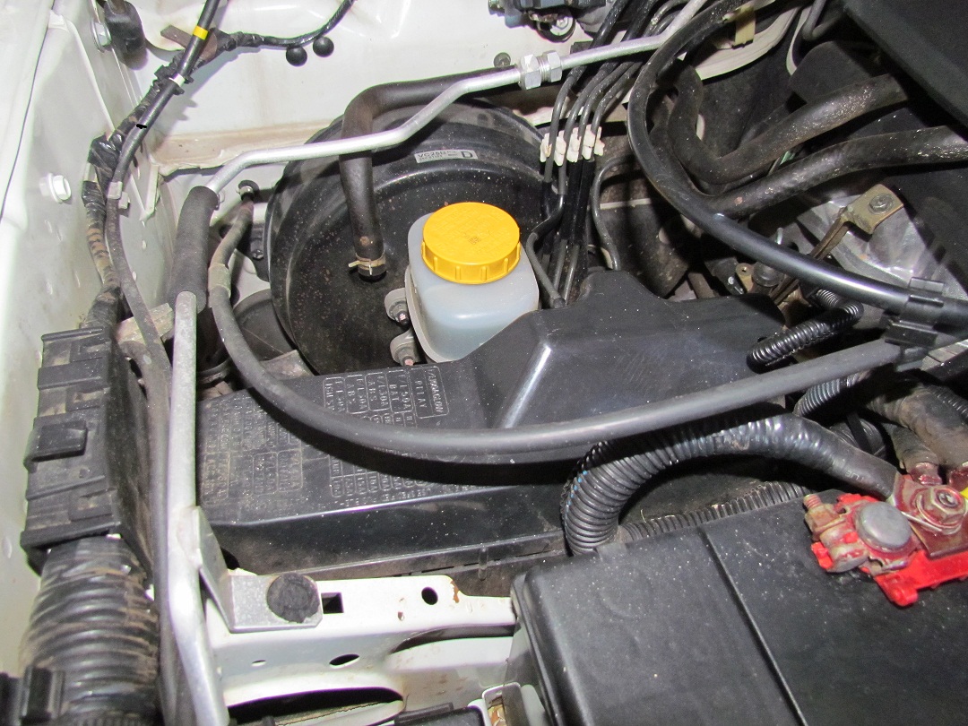

David hiers die spasie wat gemaak is vd 2de battery:
Spasie gemaak aan voorkant v bestaande battery:
Battery 1.jpg (104.13 KiB) Viewed 1993 times
Waterbottel (wipers) na agter geskuif:
Battery 2.jpg (105.82 KiB) Viewed 1993 times
Aircon afgeskuif:
Battery 3.jpg (120.71 KiB) Viewed 1993 times

Dankie Jan :thumbup:
Ek sal die naweek bietjie moet kyk wat is waar (of liewer nie meer daar nie)- nie gedink dit gaan so maklik wees nie!

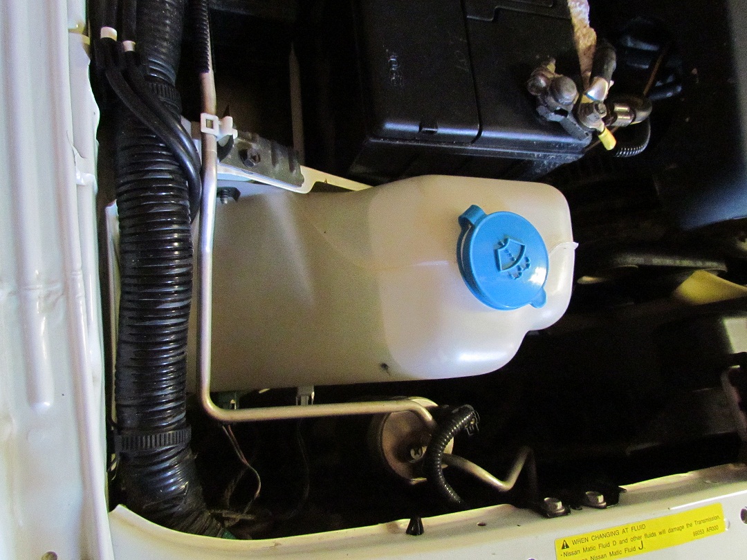

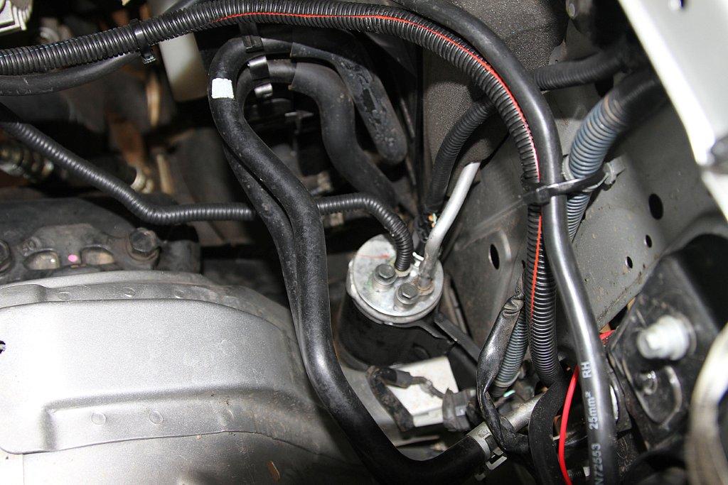

As 'Reference' : Hier is hoe dit lyk standaard voor jy die waterbottel wegvat en 'n paar goed rondskuif...Die air-con se receiver-drier is definetief laer geskuif en sy pype anders gebuig...
front
front
[attachment=0]back.jpg[/attacdhment]
Waterbottel baie kleiner as standaard en so 'n bietjie buigwerk as ek reg kyk...
Jan - Baie netjiese werk :thumbup:
back
back

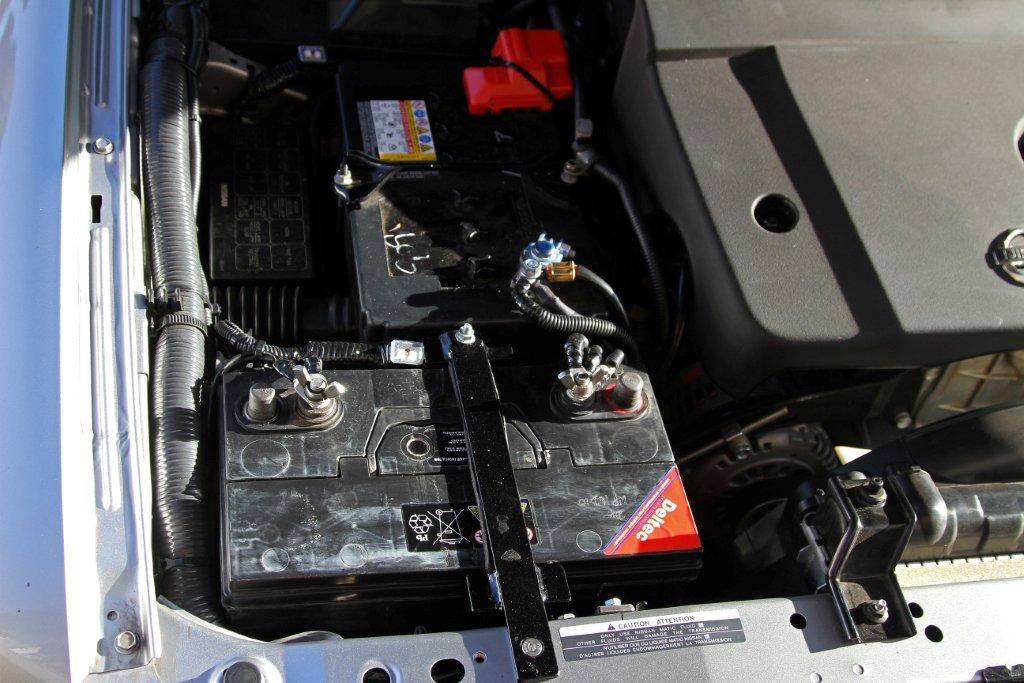

Die 2de battery jobbie is ook nou afgehandel:
2nd Battery 1.jpg (112.22 KiB) Viewed 1957 times

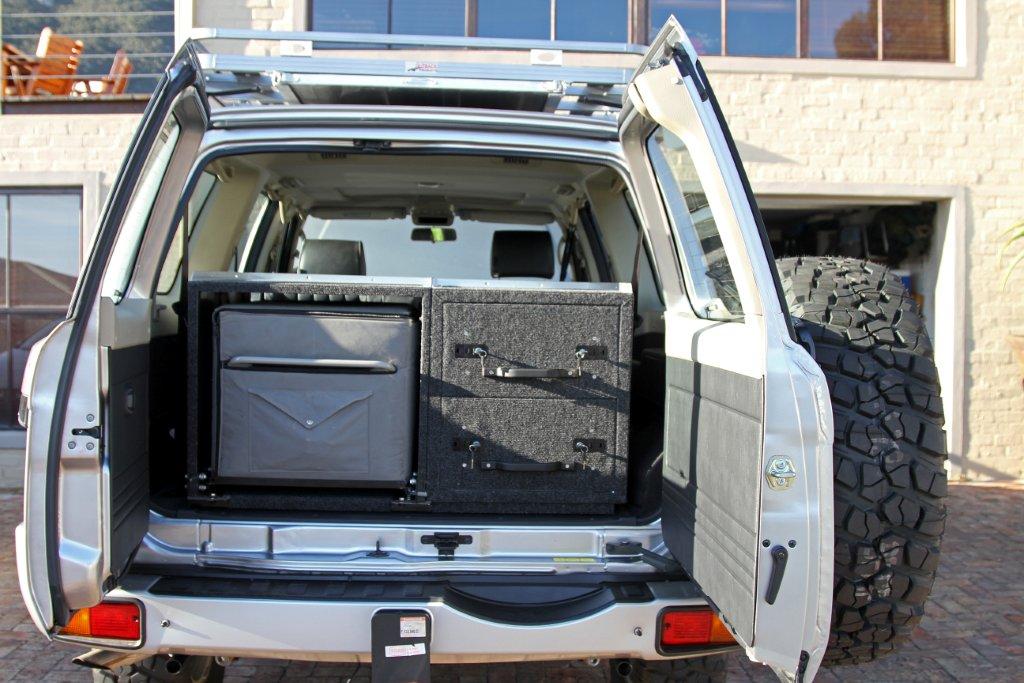

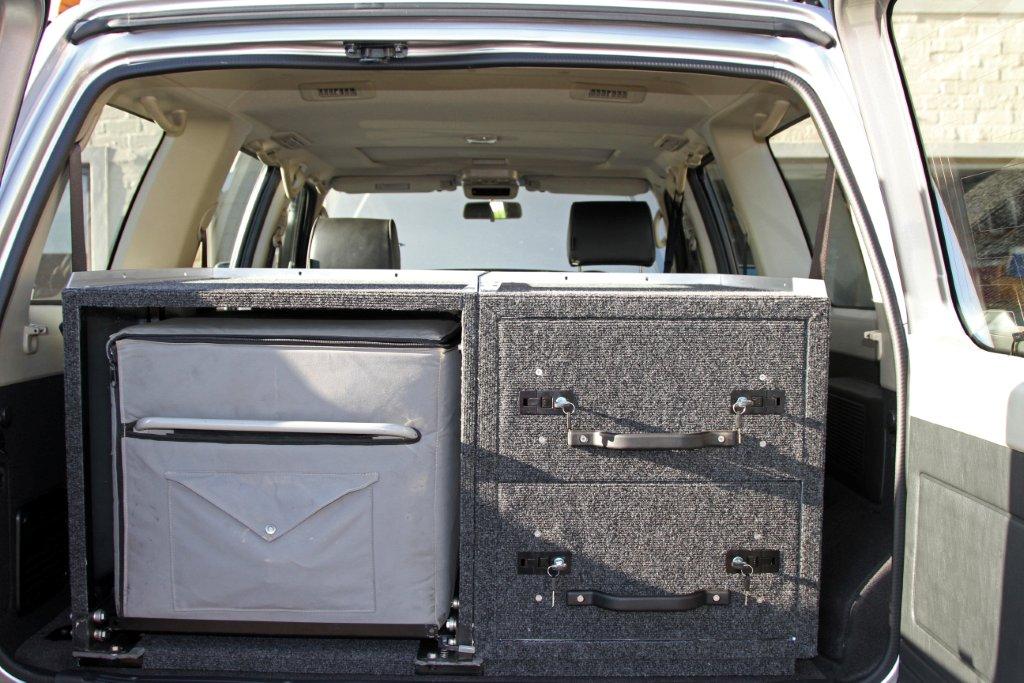

Asook die laairakke en Fridge Slide:
Loadbin 1.jpg (122.42 KiB) Viewed 1957 times
Loadbin 2.jpg (133.78 KiB) Viewed 1957 times
